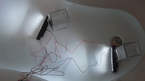

A je psáno,že jsou i vodotěsné... :lol:
Udělal jsem několik fotek,kdyby někdo chtěl vidět detaily,nebo kvalitu zpracování..případně at někdo založí nové vlákno,které by se kdyžtak zabývalo jen uvedenýma světlama.fotky vložím.At' tady není chaos.

Jak jsem slíbil,vkládám fotku utěsněných světel ve vaně.Musel jsem je zatížit,aby neplavaly.

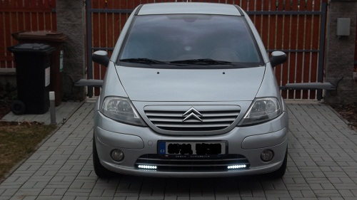

Světla jsou na autě. :D Foto tady:http://www.xsara.cz/phpbb3/viewtopic.php?f=52&t=10287
a nebo přes sz.Mám fotek z montáže víc..

Na C3 namontovány denní"bludičky"Tak vůz je nyní plně automatizován.Soumrakové čidlo(origo) po setmění dennní zhasne a rozsvítí se klopený.

To praskání žárovek byl jeden z hlavních důvodů,další byl že to má výbavu automatickýho svícení.Ráno(šero) to vždy rozsvítí samo,ale cestou jak se rozední se světla vypnou a dál se jede bez světel.Toho si člověk hned nevšimne,až když ostatní blikaj.Nyní se denní rozsvítí ne po zapalování,ale po startu motoru(když je světlo).Když STOP-START motor zhasne denní svítí stále.Tak nějak jsem si to představoval.

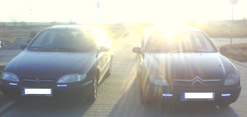

Na foto jsou denní světla za slunečného dne. Jinak konstrukčně řešená tak,že dioda svítí na parabolu a ta odráží světlo do okolí. Takže pokud člověk svítí denním svícem třeba v podzemních garážích,tak jsou docela dost jedovatá,až oslňující. Co se týče mlhovek,tak ty jsem zatím měl možnost vyzkoušet za tmy (mlha tu naštěstí na povel nebyla :wink: ),ale i tak se zdají velice dobré. Jen jediná změna je ta,že světlo je bílé,proti klasické žárovce.
