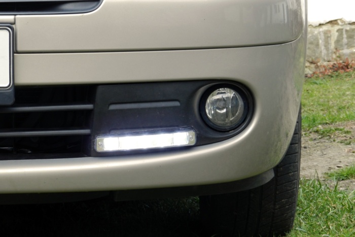

Příspěvekod Poki1977 » sob 26. říj 2013, 15:15
Díky Baffy a Empíku, dám tam tu diodu a po tom kabelu ještě zapátrám zda je to opravdu ten ventilátor.
Jinak tady je fotka mého DLR.
