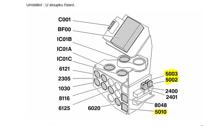

"Relé" cyklovače, nebo přepínač, nebo dráty mezi tím.

aha a to relé sa kde nachádza ? lebo celá páčka je menená

Neviem ,jedničkovú som nemal ,ale skús to podla orázka. Tou žltou sú relátka pre stierače:
5002 ovl. automatických stieračov
5003 riadenie rýchlosti aut. stieračov
5010 cyklovač
