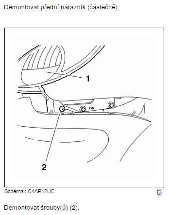

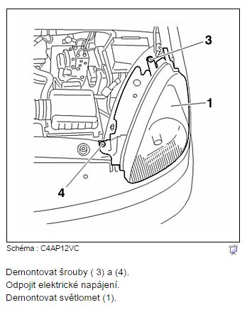

Příspěvekod baffy » ned 17. kvě 2015, 19:59
Neviem ,je to možné ,ale v postupoch to píšu asi takto ,tak si pozri ktorá skrutka ti tam zostala
iastočná demontáž nárazníka.JPG (26.96 KiB) Zobrazeno 16548 krát
demontáž svetlometu.JPG (36.46 KiB) Zobrazeno 16548 krát

Příspěvekod Cvrček » ned 17. kvě 2015, 20:58
Ono ten spodní šroub záleží,jak je asi utáhnutý. Se přiznám,že dřívě jsem svůj názor psal s tím,že jsem nenarazil na ten šroub utažený tak,že by světlo vyndat nešlo. :wink:
