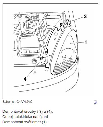

Zdravím,
potřeboval bych vyndat levý světlo abych se dostal na klakson. Světlo jsem odpojil, vytočil ty dva horní torxy a akorát se mi viklá a visí ještě někde dole. Měl jsem strach, že něco urvu, tak jsem to zatím vzal.
Jak postupovat dál ? Tady jsem zatím jen našel návod demontáž u jedničkový Xsary.

Povedal by som,že nárazník dole ,ale ku klaksonu nebude jednoduchší prístup od spodu ,či?

Sám nevím, to auto mám krátce a v lecčems zatím ještě tápu. Ale tady jsem vyčetl, že u Picassa lze klakson demontoval horem, po vymontování levého světla:
www.xsara.cz/phpbb3/viewtopic.php?f=57&t=7871&p=81980&hilit=klakson#p81980 Proto se ptám jak to světlo vyndat ven.

Neviem ,je to možné ,ale v postupoch to píšu asi takto ,tak si pozri ktorá skrutka ti tam zostala
iastočná demontáž nárazníka.JPG (26.96 KiB) Zobrazeno 16711 krát
demontáž svetlometu.JPG (36.46 KiB) Zobrazeno 16711 krát

Ono ten spodní šroub záleží,jak je asi utáhnutý. Se přiznám,že dřívě jsem svůj názor psal s tím,že jsem nenarazil na ten šroub utažený tak,že by světlo vyndat nešlo. :wink:

To je jedno, dám si s tím tu práci a připovolím nárazník. Ale až o víkendu, přes týden není čas.
