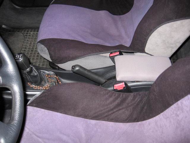

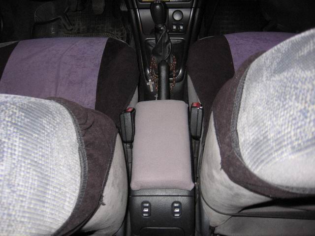

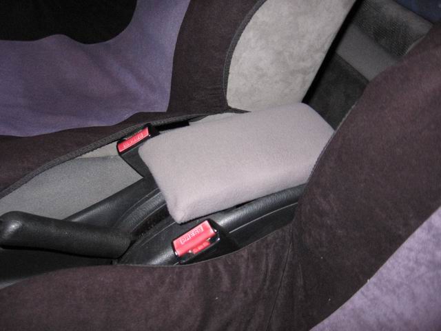

Já tam taky žádný víko neměl , a dost mě to sr... , na vrakáči jsem ji nemohl sehnat , tak jsem si udělal vlastní . Nemá teda pantík že jde odklopit , ale vysunuji a zasunuji ... Hodil jsem na to "čalounění" v podobné barvě jako sedadla , udělal ji trochu větší ( delší ) , takže opravdu to slouží jako opěrka . Sice jsem zjistil že by chtěla ještě o kousek vyšší ( přidat jednu vrstvu molitanu ) a snesl bych i o kousek delší - aby končila blíž u řadící páky .... takže si asi vyrobím druhou řadu "loketní opěrka EVO II" :lol: . Kdyžtak to vyfotím a hodím sem foto ..
Příspěvekod MP » pon 22. led 2007, 18:29
Jsem tady s fotkama:

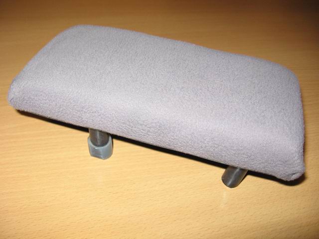

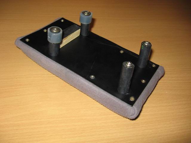

Je to nějaká cca 1 cm překližka , na ní molitan , potažené je to takovým nějakým semišem . Zespoda , aby nebyli vidět ty sponky jak jsem nastřeloval čalounickou nastřelovačkou tu látku , jsem přišrouboval černou plastovou destičku . Podle díry odkládacího prostoru jsem změřil rozteče těch nožiček . Ty jsem udělal z mosazné ( nebo hliníkové ) trubičky , na kterou jsem navlíkl gumovou hadici . Skrz tu trubičku je vrut , kterej je zašroubovanej v té překližce .... Já vím , je to nic moc , takovej design Mat&Pat , ale lepší než díra . No chtělo by to líp vypracovat ty rohy , případně tu opěrku udělat víc baculatější . Jak bude čas tak se do toho možná pustím ....
