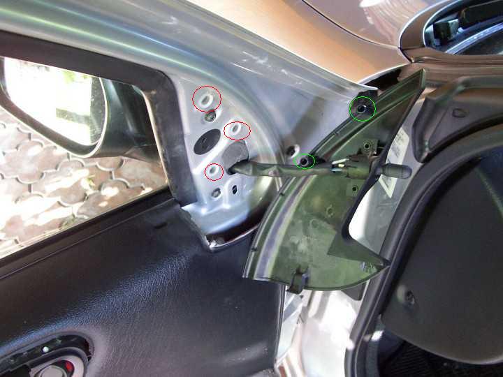

nefunguje mi manualne nastavenie zrkadla na vodicovej strane. Vsetko rozoberam pacenim srobovakom, ale tu moja metoda nefunguje. Dik

Asi ti prasklo lanko. To se stává.
Příspěvekod rasto » sob 8. bře 2008, 7:30
asi to bude tak ako hovoris, len sa neviem dostat k tej mechanike. Neviem ako dat dole ten kryt. z vnutornej strany dveri, co z neho trci packa na ovladanie. Skusal som to rozoberat aale neviem prist na to kde to drzi. V cirtoene by mi najradsej vymenili cele zrkadlo za 3500 Sk. Takze si radsej nastavujem prstom. Je to menej pohodlne, ale lacnejsie. :D

Ten trojúhelníkový plast tam je jenom nasazenej.Má 3výstupkky,které jsou zatlačeny do plastových dírek ve dveřích.Jak tak koukám na tu fotku,tak mě tam jeden-černej kolík chybí??Ale já jsem ho neulomil :D .

dik Dusan, ja som sa bal pacit ale predsa bude potrebna hruba sila :D

Dusan: ja mel taky ten stredovy kolik ulomeny na obou stranach, je docela velky a neni moc velka sance vytahnout ten kryt bez jeho ulomeni. Jeste jsem mel na tom spodnim vystupku, ktery se zasouva do te kozenky, takovy prodluzovaci plisek.

Tak, aj mne sa zlomil presne ten isty kolik :D Bez toho to asi nejde

troąku opatrnosti a jde to i bez polámání, musíą s citem :wink:

Hlavně ,ľeten obrázek pomohl.
