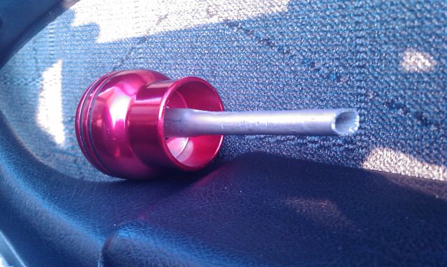

viteon píše:mám to samé, opravil jsem to splácnutou hliníkovou trubičkou a madlem na konci. Slibem nezarmoutím, fotky pomůžou. Slibuji.
mas nejaky foto jak to mas udelany ?
Re: mechanismus sedačky pro vstup na zadní sedadla
PříspěvekNapsal: pát 18. zář 2009, 17:08
od viteon
takže slíbené foto a k tomu dodatek: trubička je 10ka, definitivní podoba bude víc splácnutá 8ka a nasunu na zbytek plocháče v sedadle a možná kousek lepidla-silikonu aby to nesklouzlo. A koncovku nějakou decentnější, tato zbyla doma.

koukni do škvíry, uvidíš ten plocháček, na ktery nasadíš tu "dlahu"
