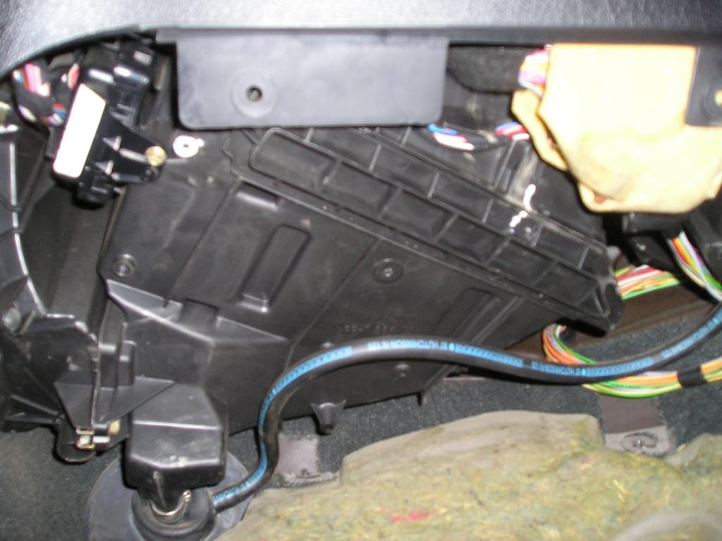

Tak jsem sundal tapecirung a vyfotil to ,snad mi někdo poradí kde se mám zaměřit a co rozdělat,abych vymontoval ten motor ventilátoru.

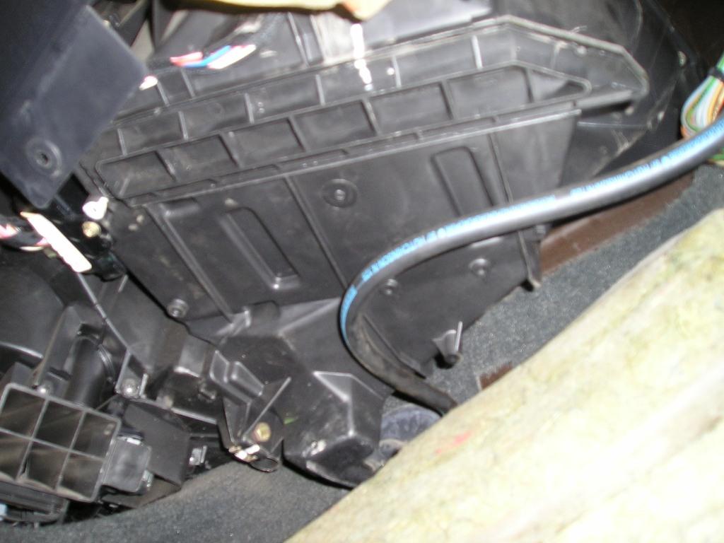

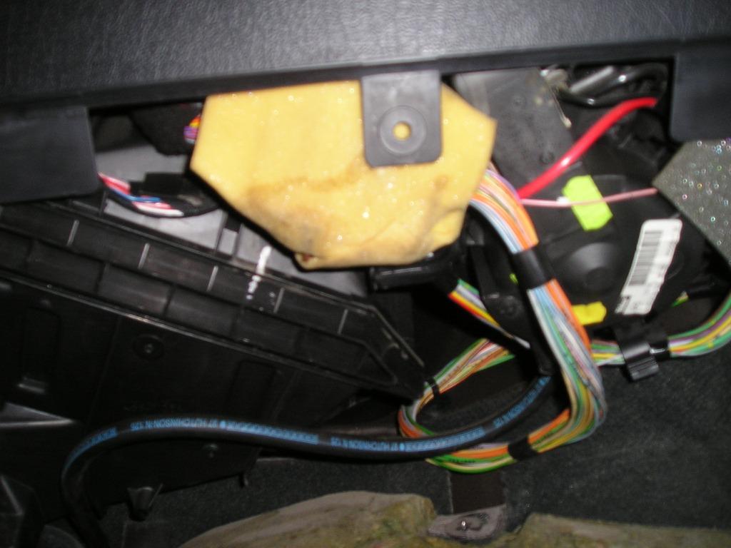

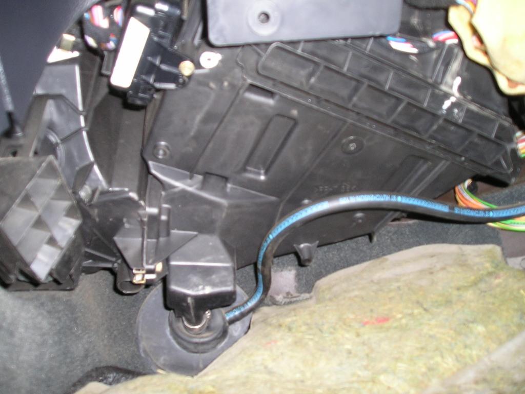

Příspěvekod Sbohem vąem » pon 9. říj 2006, 6:11
A je?te tady dvě foto.

Příspěvekod MP » pon 9. říj 2006, 9:20
Jak tak koukám na ty fotky tak to skoro nepoznávám . Já jsem ho u? měl venku několikrát . A minulej tejden jsem ho vyndával z Berlinga , tam je to úplně stejný jak na mé Xsaře . Jak psal Mar?as - oddělat ten "kobereček" nad nohama spolujezdce - to jsi udělal a pak u? je tam vidět ventilátor - je na třech ?roubkách ( po obvodu , dva zepředu , jeden zezadu , ale nahmatá? ho - je to na kří?ovej ?roubovák ) - odpojit svorkovnici a tu hadičku - vyndá? ho , a rozdělá? - je to jen zasunutý v sobě na takovejch gumovejch ?palíkách. Ten ventilátor je jak do něj - nebo od něj vede ta hadička . Na té poslední fotce - zcela vpravo Má? na něm nalepenou nálepku s tím čárkovým kódem a je?tě tři ty nálepky jak cenovky v obchodě . Jinak uhlíky jsem nekupoval origo , ani jsem se na ně neptal , v autodílech jsem koupil ( 30 Kč ) o něco vět?í a upravil je pilníkem na potřebnou velikost - práce na 10 minut - a přeletoval .
Příspěvekod Sbohem vąem » pon 9. říj 2006, 10:20
Díky Michale,já jsem měl takového tu?áka,?e je to ono,ale mate mě tam ta hadička,měl jsem za to,?e je to od klimy a nerad bych se dotoho pou?těl.Na feldě to bylo jednodu??í. Ale tady si to taky sám zpravím,to u? je v pohodě kdy? u? vím,kde ho hledat.
