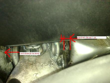

Zdravím,som tu nový.V novembri som kupil Xsaru Picasso r.v. 2005 1.6 HDI.Som spokojný,ale mám prosbu.Vrchný silentblok na spolujazdcovej strane,sú tam dve gumy,jedna guma je opretá o držiak a druhá má asi 1 cm vôlu,má to tak byť?Či sa motor velmi nenaklána.Keby ste mali niekto aj foto,bolo by dobré.Ďakujem

Ahoj, lepší by bylo aby jsi to vyfotil ty , a vyznačil na fotce co se ti nezdá !Každopádně silentblok motoru má být vždy uprostřed,ty postraní gumy jsou jen kvůli tomu aby eliminovaly naklánění motou při akceleraci a při brždění motorem.Možná bude prasklý...

Ahoj,no,vyfotil som ten silentblok ,je tam aj popis,dúfam,že sa v tom budete vyznať,práve si myslím,že byt ten náklon motora mohol byť väčší a pri prepážke od kabíny mi tam niečo rezonuje,možno to má súvis.

Tak podle foto máš nejpravděpodobněji opravdu prasklý velký horní silentblok. Čep se vythrne z gumy a motor nakloní k jedné straně .Ty rezonace co jsi popisoval by mohly být právě vinou prasklého silentbloku. http://obchod.autokelly.cz/#PATH=376180 ... T=0|LNG=0|

mám za sebou výmenu horného silentbloku na motore,práca jednoduchá aj svojpomocne.
Ale myslel som si,že odstráním tým aj klepanie nápravy,nebolo to tým.Nakoniec som vymenil a tyčky stabilizátora,a náprava už neklepoce,bál som sa,že to budu tlmiče.
Tie tyčky stabilizátora ,predchádzajúci majiteľ mi povedal ,že mu ich menili,možná ,že mu ich menili,ale každá bola iná,takže menená bola asi len jedna,vytlčené boli obidve.
