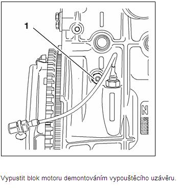

Příspěvekod michal30 » úte 15. říj 2013, 21:53
A kde asi najdem na motore hadicu na vypustenie zvysnej chladiacej kvapaliny?Pripadne niejake foto?Chystam sa na to pozajtra a rad by som ju vymenil komplet.Ďakujem.Mam 1,9D rv2000

Příspěvekod baffy » úte 15. říj 2013, 22:27
Tuším by to mal byť motor DW8 a tak by ti toto mohlo postačiť

Příspěvekod Stančík » čtv 6. bře 2014, 18:46
Zdravím, je niekde aj vypúšťací ventil na bloku motora pre X1? nejak ho nevidím. Vďaka

Příspěvekod baffy » čtv 6. bře 2014, 19:25
Konkrétne pri tvojom motore nie.Viac si nájdeš v majlíku :wink:
