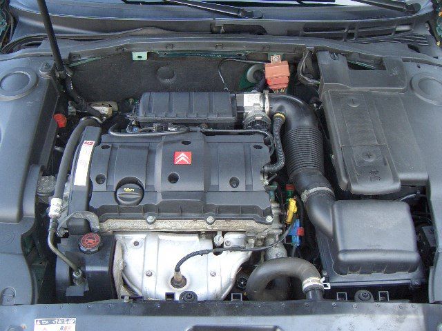

pps. ako zistim, ci je to 8V alebo 16V... na prvy pohlad pod kapotu...? Vsimol som si tam 4 inducky a ide do nich jeden zvazok kablov presne v strede... :?

Příspěvekod dokturek » úte 3. lis 2009, 7:17
hod jsem fotku motoru někdo už ti řekne co to je

Posielam obrazok motora, cize kto ma taky, nech da vediet ci je to 8V alebo 16V, chcem vediet kvoli vymene rozvodoveho remena...
http://pokec.azet.sk/quassi/fotoalbumy/zdielanie/ft-298670666l
Na 16V ten dekel na ventili je akosi maly... skor to vyzera na tu 8V... aj motor taha od nizsich otacok viac.. a nie ako 16V pri vyssich....
Kazde info je pre mna + Dakujem...

Příspěvekod dokturek » úte 3. lis 2009, 14:21
takže tohle je klasika 8v
16 v vypada asi nějak takhle

fuuuuu, mas to pekne cistucke... hmmm
Vidno ze sa o to staras... Dakujem, uz viem co dalej zhanat....
No pozeram na ten tvoj Motor, mas ho akoby si len pred mesiacom doviezol z fabriky novy... :D

Tak opravdu máš 1.6 - 8v přesně takto to mám já (mám rok 2002)
