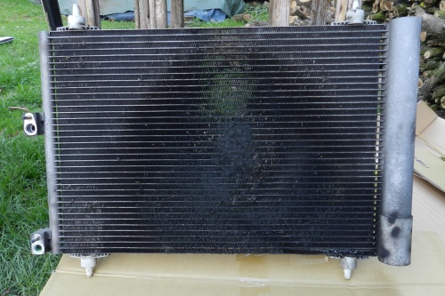

Re: Klimatizace
Příspěvekod betom » sob 15. čer 2019, 16:16
Podívej se také na stav kondenzátoru - chladiče klimatizace. Pokud je starší 10ti let, tak bývá za saharou prožraný solankou. Moc to vidět není, protože místo zakrývá sahara.
kondenzátor 3x.jpg (104.26 KiB) Zobrazeno 22921 krát
