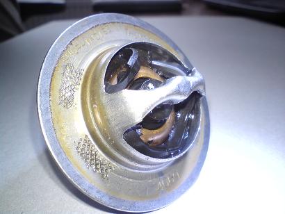

Tak jsem dneska vyměnil ten termostat, odvzdušnil a ejhle - topí to o dost líp (aby ne když je tam místo 75C najednou 90C), motor se vyhřeje na cca 85C, pak otevře termostat a reguluje velkej okruh. Prostě vše jak má být. Schválně jsem auto nechal ohřát nad 90C celej okruh, teplota se dotáhla na cca 105C, sepla sahara a teplotu dorovnala zase na 90C.
Paráda, díky všem za rady. :driv:
takhle vypadal starej termostat - těsnění na obou stranách protržený, tudíž pouštěl teplou vodu z motoru do velkýho okruhu skrz ještě než se sám otevřel - proto byla teplota pořád 75C - nastíhal vyhřát motor...
