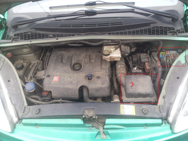

No jeslti to dobře chápu tak je to to zařízení kde je nahoře filtr na sání domotoru? Jinač už nevím. A proč to topení nefunguje to také nevím ale zdá se že chybí nějaká pojitka v té skříni, jestli předchozí majitel topení nevyřadil aby měl menší spotřebu, netuším, já bych ho ale chtěl zapnout :)

Tam jak máš ten čtvereček s otazníkem je vzduchovej filtr .
Re: nezávislé kúrenie - nezávislé topení
Příspěvekod okoun » ned 10. lis 2013, 15:20
ano to jo, ten jsem nedavno měnil :) ale pod tím jdou nějako kovové rory a buď je to na klimatizaci a nebo na to topení, nebo na chlazení vody? no nevím, hlavně tedy asi jsem toho bufíka nenašel :)

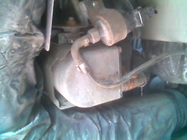

Bufík je tady. Jak jsem psal,až pod nárazníkem. A jaká je na něj pojistka z hlavy nevím.Musel bych se podívat do návodu,který mám v autě.

Ja mám síce Breaka, ale umiestnenie vyzerá byť veľmi podobné. Ja som to rozoberal od podblatníka. Prístup je zlý, ale aspoň u mňa sa to dá. Prikladám obrázok po odsunutí podblatníka. :)

Podblatník je to čierne PVC ktoré vieš demontovať keď zoberieš dole koleso. Ja som ho dole ani celý nedával len tú časť čo som potreboval som ohol, aby mi nezavadzal. Pokiaľ ti však vôbec nenaštartuje bufík tak prvá vec je diagnostika. Motor však musí byť naštartovaný aby išiel prúd do bufíka. Bufík je na K alebo L linke takže toto by mohla zvládnuť aj VAG diagnostika. Pri bufíku sa totiž ráta počet neúspešných štartov a po desiatom sa bufík zablokuje a musí sa odblokovať pomocou dia. :)
