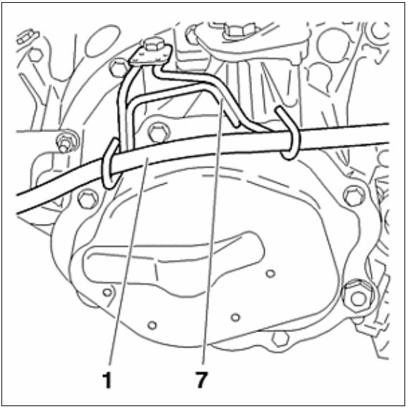

Neviem,potrebuješ demontovať lanko?
Ak ano ,tu si stiahni postup : http://ulozto.cz/xFtkYTjS/demontaz-lanka-spojky-pdf
Re: spojkové lanko xsara
Příspěvekod tommas » ned 10. lis 2013, 23:23
Dakujem,vsetko je fajn. Lanko ani nie. To je ok. Musim len dostat von ten plast s pod pedalu. Ten rupol. Musim ale zrejme vyhaknut druhy konie pri prevodovke co? Len som sa bal zabrat.
