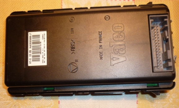

Klima má svoju vlastnú riadiacu jednotku(PC), ktorá je u mňa umiestnená celkom vľavo za kastlíkom spolujazdca. Hovorím o automatickej klíme, lebo neviem akú máš ty. Pre predstavu foto. :)
RJ komplet.jpg (128.23 KiB) Zobrazeno 11697 krát
