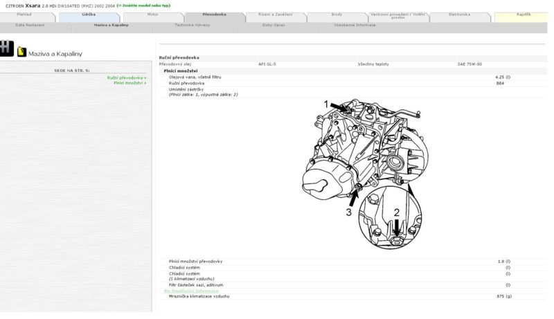

Příspěvekod hatzdek » pon 6. dub 2009, 9:24
Potrebuji poradit dnes jsem si chtěl vyměnit olej v převodovce dle návodu na stránkách Xsara,cz a u HDI tam ten kontrolni šroub neni nemate někdo foto v kterých místech se u Hdi nachází ?
hatzdek
Příspěvky: 60
Registrován: čtv 2. říj 2008, 14:04
Vůz: Xsara 2,0 HDI, 2000
Re: Výměna oleje v převodovce

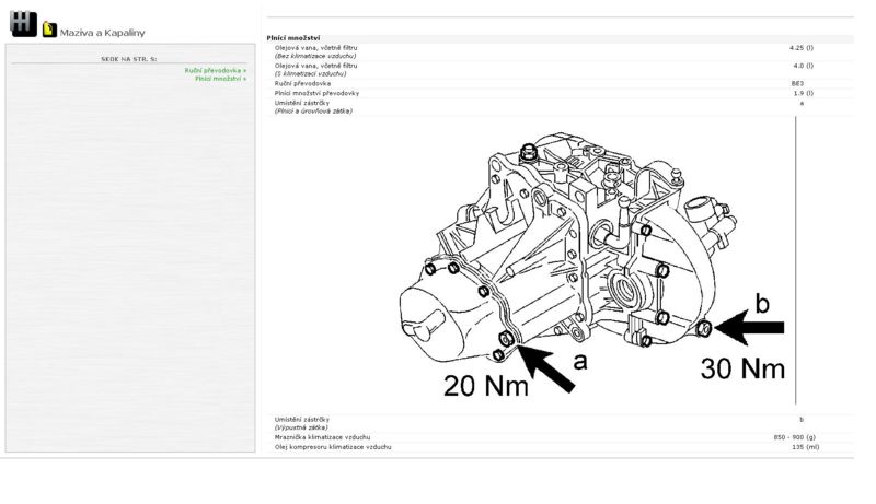

Příspěvekod baffy » pon 6. dub 2009, 9:40
nepíšeš aký rok vyroby máš auto .je tam rozdiel toto je starší model do roku 2000 a prevodovka BE3
a/ plniaci a kontrolný
b/ vypúšťací
Příspěvekod hatzdek » pon 6. dub 2009, 11:48
jo paardon zapoměl jsem na tuto zasadní věc mám rok 2000 vejš je to už nový model. mam na 90% pocit že zezadu nemám plechové víko, ale hlinikové

Příspěvekod baffy » pon 6. dub 2009, 13:27
tak to nie novší model vypadá asi takto a označenie prevodovky je tuším BE4 .pozri ešte v papieroch typ prevodovky

Příspěvekod Škopek » pát 27. srp 2010, 8:40
Zdravím
Na obrázku od Baffiho č.3
