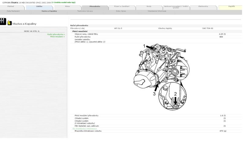

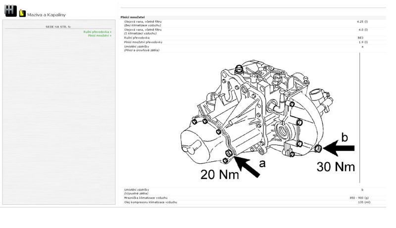

Potrebuji poradit dnes jsem si chtěl vyměnit olej v převodovce dle návodu na stránkách Xsara,cz a u HDI tam ten kontrolni šroub neni nemate někdo foto v kterých místech se u Hdi nachází ?
Re: Výměna oleje v převodovce
PříspěvekNapsal: pon 6. dub 2009, 9:40
od baffy
nepíšeš aký rok vyroby máš auto .je tam rozdiel toto je starší model do roku 2000 a prevodovka BE3
a/ plniaci a kontrolný
b/ vypúšťací

tak to nie novší model vypadá asi takto a označenie prevodovky je tuším BE4 .pozri ešte v papieroch typ prevodovky
prevodovka 2.jpg (36.44 KiB) Zobrazeno 44136 krát

Taky potřebuju poradit,kde u mojí 2002 najdu kontrolní šroub.Včera se na to v servisu chtěl podívat a nenašel ho :( myslim,že u bejvalý 2003 ho měnil tj. našel ho :) typ převodovky nevím - nezjišťoval sem
PříspěvekNapsal: pát 27. srp 2010, 8:40
od Škopek
Zdravím
Na obrázku od Baffiho č.3
