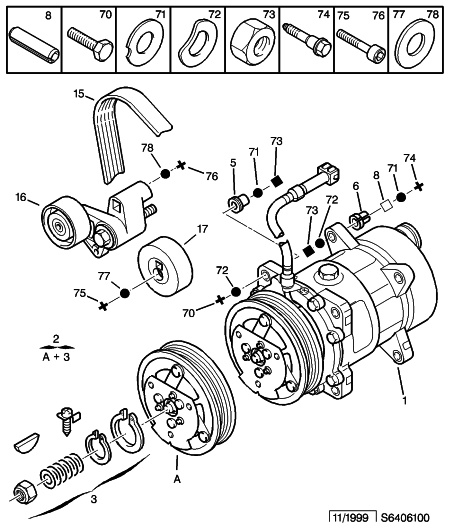

Zacala mi obcas vrzat-piskat spojka kompresoru klimatizace. Zvuk je to stejny, jako kdyz se zacina pridirat nektera napinaci kladka v rozvodech. Nesepnuta ma jiny zvuk, sepnuta taky jiny, navic jsem si vsiml, ze pri sepnutem stavu a na volnobeh zacina jakoby prokluzovat. Mam tedy dotaz, zda lze a za jakych podminek tuto spojku na kompresoru klimy rozebrat a pripadne zachranit, jestli to lze provest doma, primo na aute(na kompresor a spojku je krasne videt a je fajnove pristupna, kdyz se sunda prave kolo a sundaji plast.podbehy), aby se nemusel kompresor vymontovavat z auta(ztrata chlad.media apod.veci s tim spojene-nepojizdne auto behem opravy).Diky za postrehy :klik:

Jak jsme se dneska po telefonu bavili,tak na Citroen-servisu jsem našel toto. Snad pomůže. Jinak kompletní spojka podle nich (to jest A společně s 3 u nich přijde na desitku. :? )

Dikas, tohle jsem potreboval videt. Vypada to, ze by to mohlo jit nejak shodit dolu, alespon teoreticky, na ponku uz s tim pujde neco udelat, snad. Pokud bude solidni pocasi, asi na to kouknu o vikendu, tak dam vedet. Diky Cvrcku....
