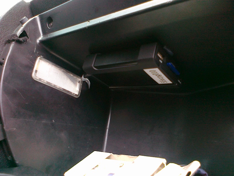

mrkni se na xcarlink ( http://www.xcarlink.cz/?p=productsMore&iProduct=11&sName=usb--sd-mp3-adapt%C3%A9r - obrázek dole) jak se napojuje na xsara rádio. Je tam jednoznačně vidět, že se připojuje na konektro C - část C3, což je podle pinoutu od ROPEho pin 13 - 20, tedy CD-Busa další signály, žádné audio... bohužel...

Ropáčku xsamaráde ďakujem ono to normálne funguje a hrá :wink:
