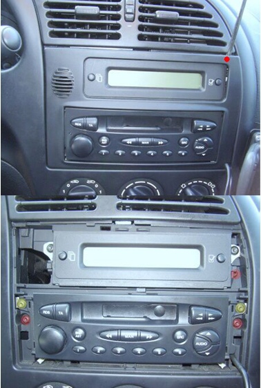

Zdravím.Mám problém s autorádiem.Před čtrnácti dny jsem zakoupil Xsraru 2,0 Hdi a zničeho nic mě neąlo zapnout rádio.Měl jsem sice odpojenou baterku,ale poté co jsem ji zase připojil mě rádio normálně hrálo a teď nejde zapnout.Pojistky jsou v pohodě.Nevíte někdo jestli má rádio pojistku jeątě v sobě?A jak vlastně dostanu rádio ven? :shock:Rádio je originál. Díky za kaľdé info.

Vyndáą ho takle ( vypáčit ten plast co je okolo a pak ty ľluté torxy), alespoň takle to mám já. S tou pojistkou to nevím.
