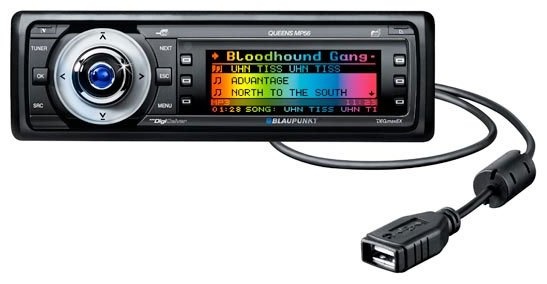

Koupil jsem si Blaupunkt Queens MP56, s tím ľe pouľívám flash disk.

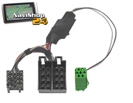

Naąel jsem adaptér ovládání na volant Xsara - Blaupunkt. Dost by zajímalo mě, jestli s tím má někdo zkuąenost, co vlastně je pod tou smrą»ovačkou za součástky...??? Určitě to nebudou součástky za 1400, nebo kolik to stojí...

drystone: podle me odpory, ale jistej si moc nejsem...
me by stacilo, kdyby mi nekdo, rekl s urcitosti, kterou tu redukci muzu pouzit pro xsaru bez bsi a prozradit, jakej má bsi v ovládní rádia význam a proč to není jedno :o)

Příspěvekod SilverGhost » čtv 3. dub 2008, 22:17
No, ono je to tím, ľe u staré plečky, jako mám já, probíhá ovládání mezi volantem a rádiem po čtyřech drátech. Resp. po třech, čtvrtej je na osvětlení rádia. A u novějąí probíhá ovládání přes Can bus. Coľ je maličko sloľitějąí pro bastlíře.
Naątěstí se mi podařilo sehnat jednoho, co mi to k Beckeru snad vyrobí, uľ dostal proměřené hodnoty a teď bude záleľet na jeho ąikovnosti. Jinak Dietz dělal tyto adaptéry mezi xsaru a různá rádia, ale uľ se nedají sehnat. A uľ se nevyrábí.

Příspěvekod RadimK » pát 4. dub 2008, 13:40
Zalezi taky na typu radia. Ja, ikdyz mam auto bez BSI, tak signaly k ovladani z volantu jdou do radia po 1 vodici. Takze to bastleni nebude pro vsechny radia tak jednoduche...

Příspěvekod Rope » pát 4. dub 2008, 20:41
K4my píše:podle servicecitroenu a rozlouskani VINU jsem zjistil ze BSI ma i VTS z roku 1999. X1 z r2000 ho ma taktez .... Tudiz ten kdo BSI ma muze teoreticky koupit kdejake radio s redukci jakou ma xsaraII a ovladani mu fungovat musi.. bohuzel nemam to overeno, nicmene v brzske dobe se na to chystam. Jinak volbu radia kompatibilni s volantem a BSI vozu by vam meli poradit v kazdem servise Citroen. Jedinej problem je ze se kod konektoru, nebo co to je, lisi znackou radia, pro kazdou znacku je to jinak oznaceno. Na to me v Kunine upozornovali ....
k4my: to s tím BSI jsi objevil ameriku :idea:
Upřesnění pro ty kdo tomu nechcou věřit: BSI s xsary 1 není totoľné s x2, tudíľ redukce na rádio a volant pro dvojku nebude stoprocentné fungovat na jedničce. Mám to na více typech odzkouąené. Jedině ľe by existovalo něco univerzálnějąího a to nemyslím. Rád se ale omluvím pokud to existovat bude.

Ahojky,
pro auta s původním rádiem 22RC465/35 už existuje řešení: viewtopic.php?f=12&t=4567. Vím, že toto vlákno je už staršího data...
Všechny Panasonicy s hnědým drátem s černým proužkem (co nikam nevede) vzadu v kableláži jsou tímto převodníkem ovladatelné. Mohu dodat. Stejně jako pro Blaupunkty, Sony, Pioneer a JVC. Zatím.
