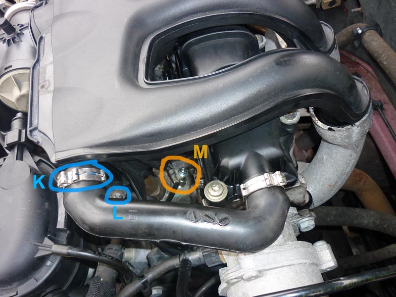

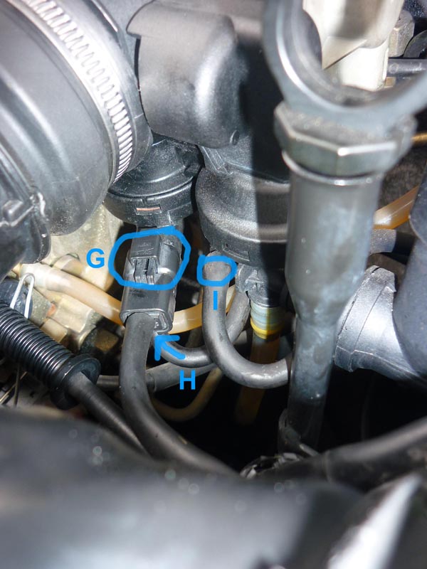

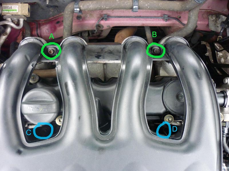

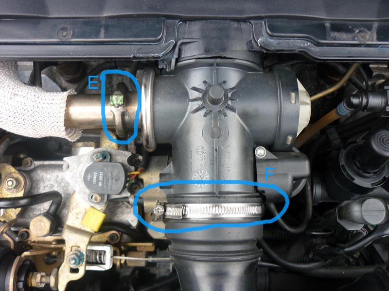

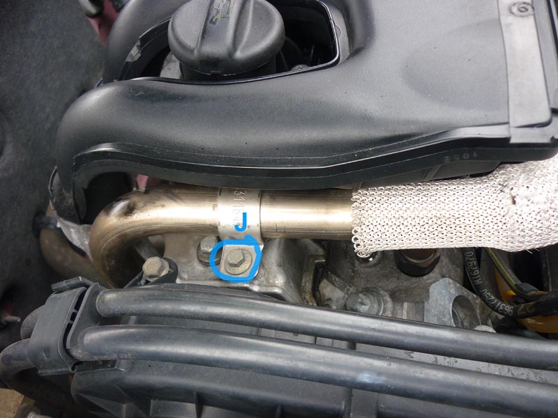

Nikde se mi nepodařilo najít návod na výměnu žhavících svíček u motoru 1.9d (DW8). Ten jsem potřeboval, protože jsem měl nežhavící auto na parkovišti ve městě a omezený sortiment nářadí. Chtěl jsem proto vědět dopředu, co budu potřebovat a co všechno mě čeká... Takže pro ty, kteří budou ve stejné situaci, zde uvedu postup a potřebné nářadí. Snad někomu pomůže :)
Potřebná doba: cca 2 hodiny - způsobena hlavně mrazem, shánění nářadí a zjištováním, co se dá a musí sundat.

A,B - inbus velikost 5
C,D - inbus velikost 6, je potřeba dlouhý klíč!
E - rychlospona, povolit uzkým šrubovákem, secvaknout jde kombinačkama
F - šrubovák
G - elektrický konektor, podařilo se mi ho odpojit až pomocí zapáčení šrubovákem
H,I - hadičky, stačí zatáhnout rukou. Dobré je si nějak poznačit, která kam patří:)
J - pro lepší manipulaci je dobré povolit, klíč číslo 8
K - opět rychlospona, trubku jde pak vytáhnout a vyklopit nahoru
L - kabel s přívodem +, klíč číslo 8
Poté jde plastový rozvod vzduchu sundat, odměnou je krásný přístup ke všem žhavícím svíčkám
M - žhavící svíčky, kabel s + drží matka, klíč číslo 7
