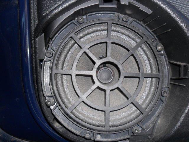

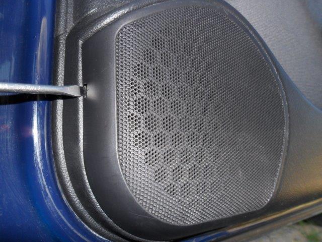

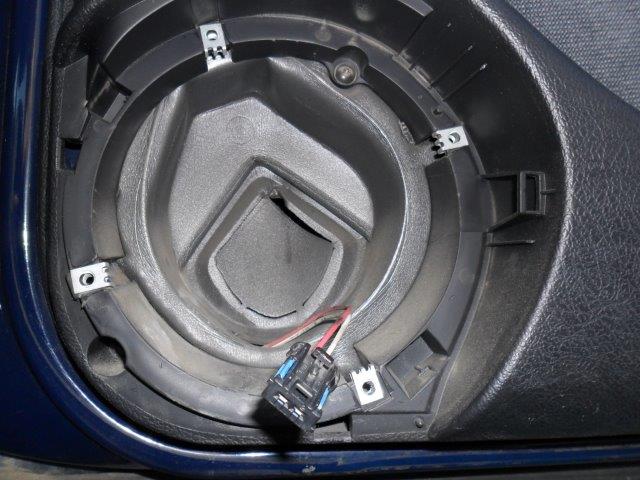

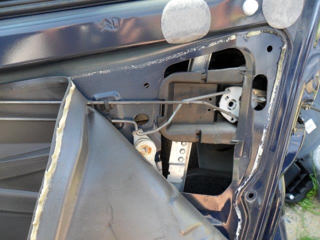

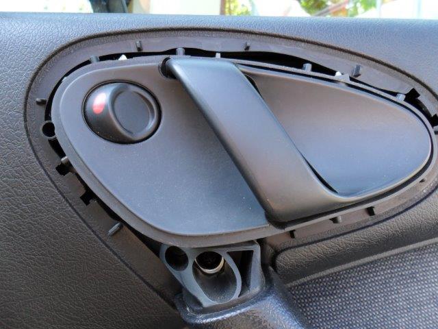

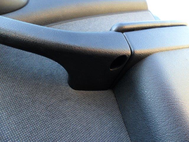

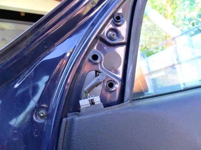

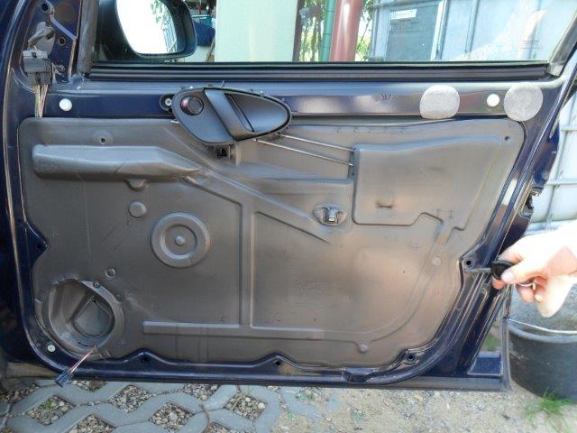

Ahoj, demontáž tapecu dveří jsem tu našel jen na http://www.xsara.cz/phpbb3/viewtopic.php?f=61&t=8446&p=104433&hilit=dve%C5%99e#p104433
co se týče postupu, je velmi podobný, takže popisovat ani nebudu..., jen přihodím fotky. Odejmutí plastů jsem prováděl rukama-prsty, takže jsem potřeboval jen šroubovák T20 (na repro) a T25 (na madlo).
V zimně bych to nedělal - těch špuntů tam je a asi by se dost lámaly.... ale jinak díky jemnému násilí shozeno za pár minutek.
Dávejte si taky bacha na odlepování "folie" - je to vlastně nějaká PUR pěna lepená PUR lepidlem....dobře to drží, špatně se odlepuje a krásně se trhá...
