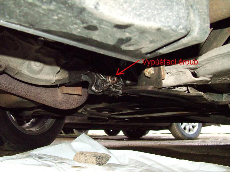

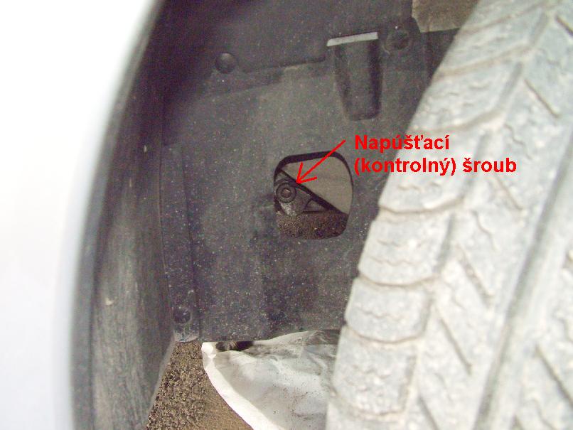

Zdravim Vas.
Slubil som ze nafotim napustaci a vypustaci sroub na prevodovke, tak je to tu.
Je to xsara1 s motorom 1.4i

Tak to je super.To jsem potřeboval.Foto je lep?í,ne? nějaké vysvětlování,kde to hledat.Dík Du?an.
