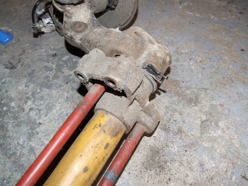

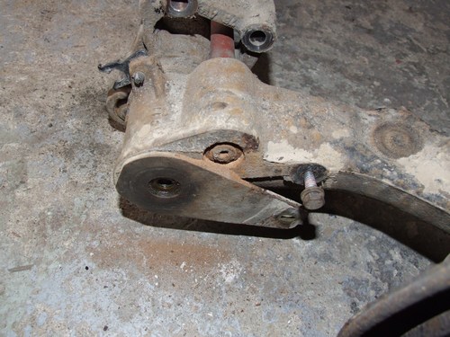

Zdravim , zdemontoval som zadnu napravu z mojej xsary a potreboval by som zdemontovat ramena z napravy. Vedel by mi niekto poradit ako to mam urobit?
Xsara II Break r.v. 2002

Příspěvekod viteon » pon 7. dub 2008, 18:30
pokud se dobře pamatuju tak na to měli v servise nějaký stahovák, já si na to netroufl. Podle toho jak to vypadalo zdemontované tak je to nalisované
Příspěvekod LUKÁŠ » pon 7. dub 2008, 19:24
zdravím,je to opravdu nalisované a není jednoduché to rozdělat,ale někde jsem tu četl,ľe tu někdo zvedal nápravu o jeden zub a měl tam fotku auta ukazoval kola tak zkus ho.

Příspěvekod Kvido » pon 7. dub 2008, 19:34
Musíą po tom dobře mlátit a» to odskočí,vůbec se nebát potom kladivem prát,je to zatuhlé. Zaroveň musíą pouľít hydraulickou rozpěru a tlačit ty ramena od sebe,aľ to bude naąponované,musí se zase po tom mlátit ,aby se to uvolnilo.Jak jsem to viděl,tak bych si taky na to netroufl a vybavený takhle nejsem.Máą odvahu,jen si vąechno znač,aby jsi věděl kam co příjede a jak to příjde.
Nedávno mi nápravu komplet repasovali ze vąím vąudy práce 3,5 hodinky i materiál cena 6600 kč.

Příspěvekod mio » pon 7. dub 2008, 20:26
kirol píše:Zdravim , zdemontoval som zadnu napravu z mojej xsary a potreboval by som zdemontovat ramena z napravy. Vedel by mi niekto poradit ako to mam urobit?
Zkus knihu jak na to citroen ZX tam je to dost detailně popsané i s přípravky a jak si je vyrobit.Jestli si to nikdy nedělal tak jinou moľnost nevidim,určitě do toho nemla» kdyľ nevíą kam.Uděláą víc ąkody neľ uľitku.
Příspěvekod Kvido » pon 7. dub 2008, 22:31
No to stím kladivem jsem nedomyslel,tak potom nemla». To stou knihou není ąpatný nápad,ono spoustu věcí bude stejných Peugeot 306,k němu myslím taky vyąlo Jak na to a tak i Citroën ZX.Jen ta Xsara pořád nic.
Opravím si sám spostu věcí,ale tohle jsem svěřil odborníkům,ale přesto přeji úspěąný repas.
Příspěvekod divizion » úte 8. dub 2008, 18:13
V knize o 306 se mi zda ze je jenom jak demontovat tu napravu a uplne rozebrani ze by radeji sverili do servisu.

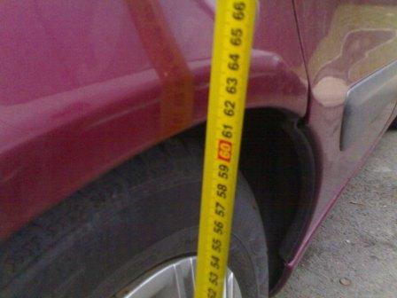

Příspěvekod Palo.V » čtv 17. dub 2008, 11:06
Zdravim vas.
ako je na tom vase auticko pri vacsom zatazeni. Mne sa zda ze mi zadok dost sedi aj ked je auto prazdne. A ked sa do neho nasackujeme 5 tak sa mi stava ze pri 90-tke a nejakej nerovnosti na ceste mi zasterky chytia o cestu. ma to tak byt alebo sa mi zas enieco posr... ? A ked tak kde by som mal hladat chybu?

Příspěvekod Kvido » čtv 17. dub 2008, 11:30
Moľná kdyby bylo foto,dalo by se to posoudit,co myslíą tím dost nízko,větąina xsar je dost nízko a kdybych měl zastěrky,tak snimi jistě ąkrtám o cestu taky,tedy jen mravně naloľený. kdyľ dám něco těľkého do kufru a do toho sednou jeątě 2 lidi,mám pocit,ľe tu zásuvku na taľné někde ohnu.
Letos jsem dal xsaru na repas zadní nápravy,naprava se mnohem přitvrdila a je o 100% jistějąí v zatáčkách,ale kdyľ do toho naskočí 3 lidi přijde mi to skoro stejné.
Jen pro srovnání,přikládám foto,jak vysoko mám auto po repasi zadní nápravy,je to jeątě na zimních plecháčích 185/65/R14
Teď na letních a tvrdąích díky profilu je to mnohem lepąí mám tam 195/55/R15 a vypadá to i líp,moľná to dělalo jen opticky díky větąímu ET a takovému utopení kol.

Příspěvekod Palo.V » pát 18. dub 2008, 7:50
Tak som vcera zmeral vysku hrany blatniku ako je na obr. vyssie a je to rovnych 60 cm. Tiez by ma zaujimalo kolko ten repas stoji lebo uz sa mi zda ze ten cas sa nebezpecne rychlo blizi.

Příspěvekod jakub_k » pát 18. dub 2008, 9:16
kdyz merite, jak je to vysoko.. merite to se zatazenou ruckou nebo bez ni ? ono totiz kdyz se ta rucka zatahne, tak si to auto vic sedne na prdel.
Xsara I. Break 1.8i 66kW
jakub_k
Příspěvky: 157
Registrován: čtv 21. úno 2008, 9:58
Příspěvekod B@RT » pát 18. dub 2008, 14:23
samo bez ručky, jen daný kvalt
