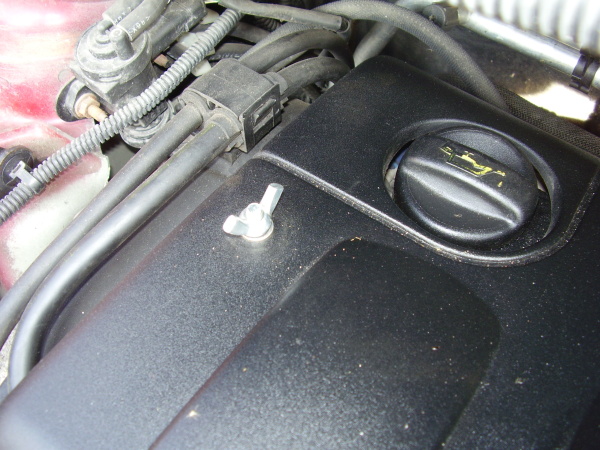

Po velkém trápení s příchytkami krytu motoru ,jsem udělal razantní řešení, návod je vypracován tentokrát ve WORDU a je volně stažitelný na tomto odkazu : http://www.edisk.cz/stahnout-soubor/461 ... .32MB.html

Dobrý nápad se šrouby, blahopřeji. Nebudou se matice uvolňovat vibracemi? Pokud ano, zkusil bych je podložit gumou.
Hezčí než křídlové matky, které se přece jen k motoru moc nehodí, by byly vroubkované matice, nejlépe na povrchu plastové. Ale nevím, jestli se dají běžně koupit.

Další rozvíjení téhle akce je na každým z vás,přeju at se daří,a až to doděláš tak pošly fotky :D znovu opakuji,jestli budete mít někdo problém se zobrazením udělám PDF tento dokument je vytvořen pomocí Microsoft office 2007.( A matky drží jak přišité !!!!!!!) :D

Mě napadlo pokud se bude motýlek povolovat použijte matičky se silikonovou výplní ty se nepovolují jsou však jednorázové. :) I když já problém s krytem nemám mě tam drží :)

Opakuji,matky křídlatky se nepovolují,mám pod nimi podložky pérovky a opravdu je to bez problémů

Tady jsem něco našel pro ty,co nedůvěřují křídlatkám a chtějí pro sundání krytu použít stranový klíč 10mm : http://www.yshop.cz/matka-konusova-m6-chrom+dp129949/

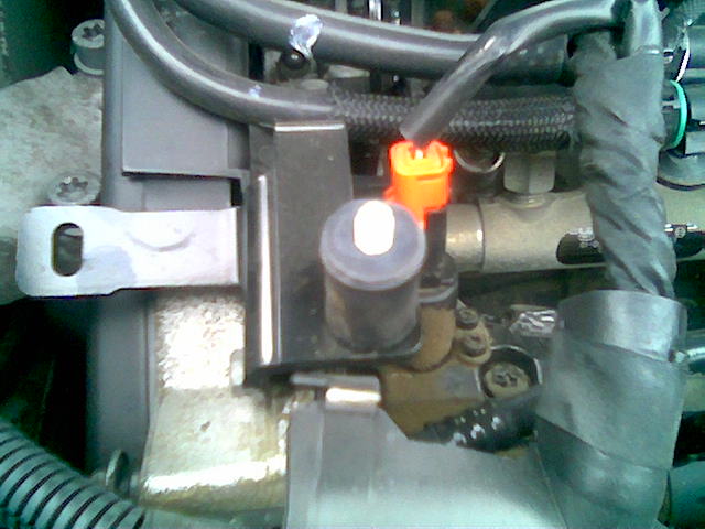

Inšpirovaný týmto návodom som prerobil upevnenie krytu na mojej Xsare 2.0 :jup: HDI. Miesto skrutiek som použil "silentblok topení" z nejakej škodovky v cene 1euro/ks. Na spodnú časť silentbloku smerom k motoru som pri montáži vložil obyčajnú plochú podložku a smerom ku krytu motora som vložil gumenoplechovú podložku. Týmto som vytvoril aj potrebnú dištančnú vzdialenosť pretože náhradný silentblok je o trošku kratší. Kryt motora som prychytil samodržnými širokými maticami M6. Zatiaľ sa mi to neuvolnilo, keby snáď tak použijem tmel.

jestli se dobře dívám tak by to mohl být silentblok z ventilátoru topení ze Š100/110

Dával jsem tam ty škodovácké silentbloky a krásně pasují. Jen je potřeba na spodní závit dát podložku o síle 2 až 2.5 mm. Cena jednoho je asi 17 kč. :D
