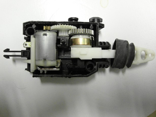

Nakoľko sa mi pokazilo centrálne otváranie piatych dverí na mojej xsare a v servise mi povedali, že nový servomotor by stál cca 75€,čo sa mi zdalo dosť veľa,pokúsil som sa ho opraviť.Podarilo sa a chcel by som sa s vami podeliť, pretože mi neraz pomohli príspevky iných z tohoto fóra.
Po otvorení servomotora som zistil, že sa nejedná o žiadnu mechanickú závadu,lebo všetko bolo v poriadku, iba sa netočil vložený elektromotorček.Tak som ho vytiahol z púzdra .
Po vytiahnutí som sa snažil zistiť o aký elektromotor ide,zistiť nejaké údaje.Bohužial všetko čo som sa dozvedel bolo ,že sa jedná o elektromotorček od firmy MABUCHI.Tak som zvolil google a vygooglil Mabuchi motors. Tam som sa dozvedel ,že sa jedná pravdepodobne o motor s typovým označením FC-280PC/SC podľa rozmerov na technickom výkrese,ktoré mi sedeli pri porovnaní a premeraní vytiahnutého elektromotorčeka.
Snažil som sa nájsť elektromotorček podobných rozmerov a parametrov na nete v modelárskych shopoch.Bohužiaľ ani jeden nezodpovedal požadovaným rozmerom, tak som sa rozhodol ho rozobrať a skúsiť spojazdniť.Je potrebné vyrovnať zalisované plôšky vonkajšieko kovového obalu elektromotorčeka a povytiahnutím rozobrať.
Po rozobraní som očistil kotvu rotora/komutátora/ liehom a jemným šmirgľovým papierom.
Motorček zložil a vyskúšal pod napätím/12V/,šlapal ako hodinky.
Následne som vložil motor späť do púzdra, jemne premazal ozubené kolieska vazelínou a celú krabičku servomotora uzavrel.
Nahodil späť na zadné dvere XSARY a vyskúšal.Maká to opäť ako nové a 75 éčiek vo vrecku.
Netvrdím ,že pomôže všetkým čo majú poruchu zadného servomotora, ale môže sa to hodiť možno i niekomu z Vás. :jup:
Otvorený servomotor zadných dverí Xsara1
Pravdepodobne motorček MABUCHI FC-280PC/SC
smer vytiahnuti elektromotora

Ahoj, je to stejný motorek jako v Peugotu 206 tuhlevá jsem to řešil a když jsem se pro jistotu kouknul i do pohonu centrálu u Picassa, tak to bylo to samé.

Tak to postihlo i mojí Xsaru. Dveře se nezamykaly. Dnes jsem to opravil, něco bylo asi vypadlé, nepřišel jsem co. Rozebral jsem a složil a promazal a OK. Servo se dá lépe rozdělat ze strany co je konektor - je tam taková čtvercová díra. Takže širokým šroubovákem.
Po rozdělání to pak moc nedrží. Takže pozor při zkoušení (držet) a nakonec jsem to pro jistotu přelepil ještě stahovací elektro páskou.
Dávám sem foto jelikož mám jiný mechanismus serva ( Xsara I) než je zde výše nafocen.

Zdravím, pri odomykaní a zamykaní auta motorček zadných dverí len zarachotí - neodomyká, nezamyká. Vybral som ho, rozobral, ja tam mám nejakú spojku a tá je úplne voľná. Nechcem tam niečo vylámať, ako ju vybrať a opraviť? Ďakujem.
Motorček zad. dverí.JPG (52.08 KiB) Zobrazeno 26131 krát

Motorček sa mi vtedy podarilo úspešne opraviť. Bolo v ňom odtrhnuté hrdielko zliatinového ozubeného kola rozpínacieho segmentu spojky. Po naštudovaní funkčnosti mechanizmu (teda hlavne čo by to presne chcelo) sa mi doslovne na kolene v hrubom neohrabanom zveráku podarilo vyrobiť náhradu.

Najprv som navŕtal dieru na vyklepnutie štiftu (osky) kola. Potom dve diery do ozubeného kola - najprv menšie než je potrebné - tie som potom zväčšil na potrebnú veľkosť, ale tak, že som mal pri vŕtaní vsunutú osku kola - aby vrták bol aj kolmo, aj čo najbližšie ku oske, a zároveň sa nevsunul k diere - a tak bolo zabezpečené otáčanie kola po zložení. Tým som mohol zvoliť štifty čo najväčšie (ak by sa mi podarilo diery urobiť viac smerom von od osky, museli by byť štifty menšieho priemeru a ohrozila by sa funkčnosť mechanizmu). Takto so vsunutou oskou som aj vlepoval štifty, vyrobené z nájdeného šraubu - bolo zabezpečené, že sa nevtlačila vŕtaním vytvorená subtilná bočnica pri diere osky do priestoru osky a aj že štifty boli vlepené súmerne s oskou a kolmo na kolo - tak isto potrebné pre správny chod. Samozrejme bolo potrebné vo vhodný čas, kedy lepidlo iba čiastočne zatvrdlo, vytlačiť osku von a dieru o trocha neskôr prečistiť vrtákom. Po niekoľkodňovom dôkladnom vytvrdnutí a vyzretí lepidla som potrebné diely jemne prebrúsil. Pred zložením som osku mierne premazal, aby sa časom mazivo nedostalo na spojku, vhodne pripružil pero spojky.
Išlo o nenáročnú a relatívne rýchlu úpravu. Pre zručnejších s vhodným náradím by som odporučil vlepiť štifty väčšie a zabrúsiť ich do pôvodného kónického tvaru, ten je pre správny chod spojky predsa len vhodnejší - vytvorí sa tak väčší zdvih a jej spoľahlivejšie rozovretie. Takto som musel motorček pár krát rozobrať, než som našiel pri nových tvaroch dielov spojky to správne napätie pružiny - a to až po jej časovom "dosadnutí". A obtrieť prebytočné mazivo - keďže ho tam bolo stále viac, než bolo potrebné :)
