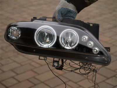

Ve světle mě začla jedna dioda blikat :| má někdo zkušenosti s výměnou? Jde to vůbec? :)
:D teď sem na to koukal a je to opravdu jednoduché vyměnit :) omlouvám se za zbytečný příspěvek

Nikde nemůžu najít kde bych sehnal diody viz.foto do světel :roll: jedna mě přestala svítit... v obchodech mě řekly že to nevedou náhradní... nevíte někdo?
Berny
Bydliště: TnO
Vůz: Xsara I
Re: Angel eyes + naklapeni svetel
Příspěvekod Surmi » stř 10. lis 2010, 6:14
Diodu asi neseženeš stejnou -je jich takové množství..... Mě take nesvitila dioda na svetle tak jsem koupil 18kousku diod a přepájel je všechny :wink:

Příspěvekod rosta12345 » stř 10. lis 2010, 7:20
taky bych to viděl že to bude chtít vyndat a sehnat něco co bude nejvíc podobné někde v elektrosoučástkách

Ahoj, dnes mi namontovali světla a přišli jsme na to že tam nesvítí ty krožky ( jsou v nich popraskané diody )
Nevíte někdo zda se dá zakoupit nově samostatné kroužky? Mám tyto světla..

Ano jsou náhradní UNIverzální kroužky, stačí jen přeměřit velikost jakou potřebuješ, vše je na internetu jen hledat
http://tuning.autodoplnky.cz/denni-svic ... s130060622

Kup si pár kousků diod a přepájej je místo těch původních .. diody tě vyjdou na max 150kč, v jednom kroužku jsou 2diody :wink: Už jsem to dělal byla to brnkačka 8) (ktěm diodám se dostaneš ,když sundáš zadní gumovou krytku)
