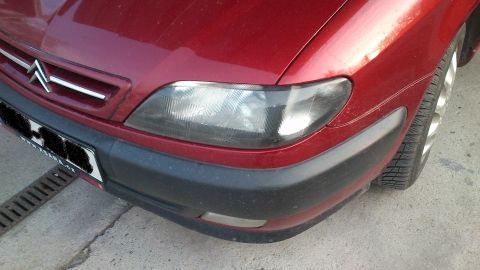

Příspěvekod VojtaH » pát 2. bře 2012, 12:10
zdravim.. chystam se do predelání seriových světel.. chtěl bych je vevnitř nastříkat na černo a pak sem take vyděl, že mají tneři na xsaráh mk1 čirá skla světel.. to bych chtěl také vyzkoušet "vyčiřit" ty skla.. mate nekdo nejake zkusenosti? :)

Příspěvekod kuras » pát 2. bře 2012, 12:27
podľa môjho úsudku, ti ostáva len kúpiť nové svetlá... pri klasických parabola odráža svetlo a tvar rýh v skle údáva lúčom smer... zmeniť jedno alebo druhé = svetlá do koša.. ak sa mýlim, niekto ma určite opraví :wink:
ale ak číre a čierne, tak asi iba angely...

Příspěvekod VojtaH » pát 2. bře 2012, 12:29
tak mě jde předně o to zastříkání vnitřku světel na černo to vypada dobre.. prave me zajima jetli uz to tady nekdo delal abych vedel jak se to rozebírá

Příspěvekod mio » úte 6. bře 2012, 19:25
V celku na tom nic není.Vymontuj paraboly a opatrně odděl "sklo" (čirý plast) od zadní části.Pozor aby tě neprasklo , chce to rozebírat v teple a popř. ostrý nůž.Na stříkání použij jen kvalitní sprej na plasty (světla) ,levný šmejd se ti oloupe a budeš rozebírat znovu.Lepit opět jen kvalitním silikonem, jinak se ti budou mlžit a bude ti do nich zatékat..

Příspěvekod VojtaH » úte 6. bře 2012, 19:32
ok a nešlo by to nějak bez vyndání parabol?.. kamarad to dělal na saxu a daval ty svetla do trouby, nez je rozdelal.. a nastikal to v pohode a slozil ale ted ma naklopeny paraboly a nevi jak to srovnat.. takze hýbání s parabolami bych se chtel vyhnout.

Re: Optika - predni, zadni
Příspěvekod viteon » úte 6. bře 2012, 19:35
no tak hlavně že mu to šlo bez vyndání parabol :jup: Vítej v klubu pyrotechniků - amatérů :!:
Příspěvekod VojtaH » úte 6. bře 2012, 19:37
no pockam si az bude teplejc.. a pustim se do toho.. ale jestli mi prdne ten řední plast tak budu fakt nastvanej
Příspěvekod ColinMcRay » čtv 8. bře 2012, 9:42
Nebylo by jednodušší dát tam černé Angel eyes než něco bastlit v troubě a mít rozhašené nastavení světel?
