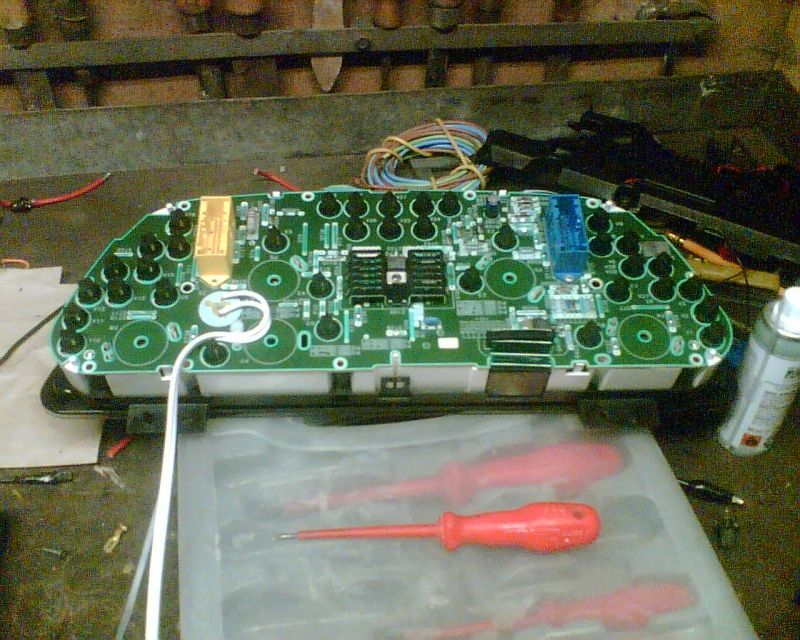

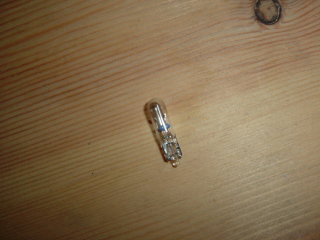

Sú presne také isté ako idú do palubky favorita, teda malé sklenené osadené v plastovom puzdierku s dvomi packami, zakrúcajú sa bajonetovým spôsobom.
Pozri obr.: Takto nejako to vyzerá - obrázky sú stiahnuté z netu
Takto vypadá keď je vybratá z plastového puzdra
Pohľad zo zadnej strany na palubku

Příspěvekod GVG » stř 28. úno 2007, 8:53
Na LED žárovičky (a konkrétně od Flajzara) se vybodni. Zkoušel jsem to na své předešlé 306 a nejlepší je mít vždy LEDku barevnou podle barvy symbolu. Jenže problém byl v tom, že červená a žlutá se tam do patice nevejdou, protože jsou moc tlusté a tak jsem použil pouze modrou a zelené (obrysovky, tlumené, levý a pravý blinkr). A co bys řek? Za půl roku přestala svítit jedna zelená. Nejdřív jakoby umírala a pak zhasla. Důvod? Jsou dělaný na 12V, ovšem v autě je víc, takže umřela. Ještě ty červený a žlutý mám, ale pouze v pytlíku. Opravdu - problémy s velikostí, s tloušťkou a nemluvě o tom, že mi poslali i nějaké na 24V i když v objednávce bylo jasně psáno 12V. Jak nejsou LED žárovky přímo z fabriky, stojí za bačkoru. A něco tam pájet? To to raději jednou za pár let rozdělám a vyměním.

Pozor ešte na takú maličkosť bol som sa pýtať v Citroene a dávajú tam dva typy. Buď sú vymenitelné iba žiarovky alebo treba meniť komlept žiarovku aj s tym plastom. Takže možno že to rozoberieš a budeš mať buď takú alebo takú variantu a ak to budeš robiť cez víkend, aby si neinfarktoval keď ich nebudeš mať narychlo kde kúpiť. U nás v Citroene žiarovečka komplet aj s plastom okolo 100Sk !!! zlodeji ako obyčajne v Citroene :cry:
