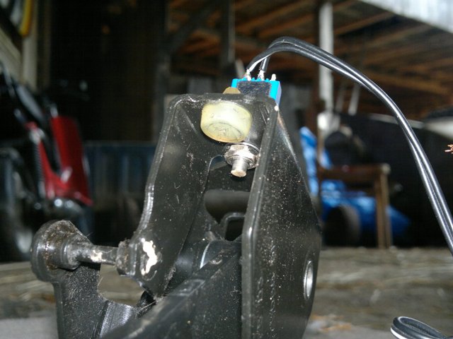

Příspěvekod Jendadasov » stř 29. srp 2012, 21:40
Zvolejme 3x hurá !!!
Páčka tempomatu za 400 kč z vrakoviště
2 hodiny práce s přiděláním spínače na spojku a drátařinou
chvíle hledání hledání v Lexii
schéma od Ropeho
a Xsaruška má funkční tempomat :) Mockrát děkuji za rady a pomoc Rope.
