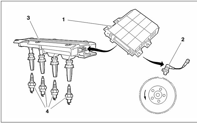

Příspěvekod baffy » ned 22. říj 2017, 8:03
Nič komplikované.Odpojíš konektor zo zapalovacej rampy č.3 na obrázku ,odkrútiš skrutky ,neviem presne kolko ich je asi 4 ks ,ťahom vyberieš rampu a si pri sviečkach.Teraz už len dlhý nástavec na golu ,ideálne origo na sviečky ,ktorý má vo vnútri gumený krúžok a ten ti podrží sviečku aby si ju vedel vytiahnuť von zo šachty.

Příspěvekod Onono » stř 25. říj 2017, 11:45
Děkuji Baffy a Viteon.
Povedlo se :D
