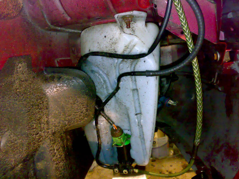

Ale až se budeš dostávat k ostřikovači, tak věz že je to běs bez sundání plastového nadkolí a krytu mezi nadkolím a nárazníkem.
Na druhé xsaře se nám povedlo při uhýbacím manévru(který nebejt, smetl by nás autobus jedoucí po naší půlce) najet na zmrzlý mantinel.
A praskly nám ty plasty.
Tak jsem to před "zadeklováním " novými vyfotil,
protože Jaydee tady z fora má podobný problém jako ty a chtěl to tam vidět.

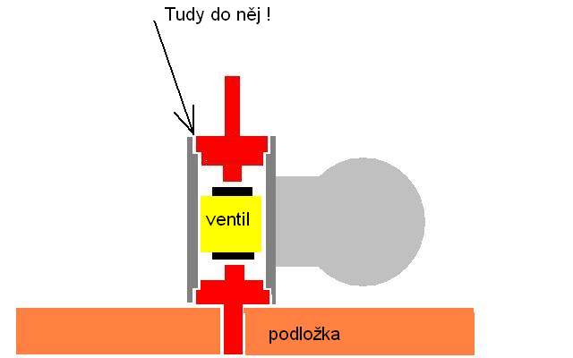

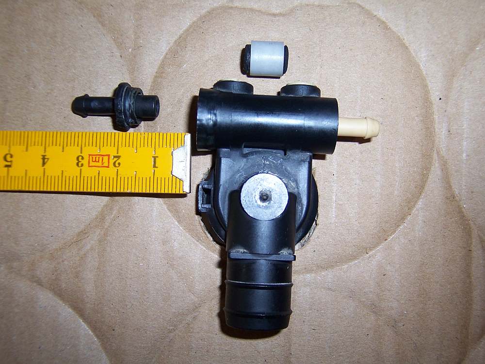

Tak mi to nedalo a do toho čerpadla jsem se přece jen pustil .
Do špalku jsem vyvrtal díru asi 8mm a do ní zasunul čerpadlo jak je vidět na obrázku a ve směru šipky jsem po obvodu asi 2,5mm šroubovákem obsekal
lepený spoj mezi tělem čerpadla a výstupním čudlem.
Moc jsem se s tím nemazlil a tak se mi stalo že mi šroubovák projel dvakrát ven z čerpadla , měl jsem ho moc rovnoběžně s osou proto ta skloněná šipka na obrázku. Pak jen trochu zatáhnout a bylo otevřeno uvnitř jsem našel kal který musel bránit pohybům ventilu ale i když jsem ho vypláchl tak gumička ve ventilu
byla tak zvětšená , že se ventil mohl pohybovat jen asi o jeden milimetr,to znamená malý průřez na průtok , z každé strany jsem tedy uřízl asi milimetrový plátek a řez zabrousil brusným papírem.
Jo a ventil mi nešel tím potlučeným otvorem ven a musel jsem to trochu odhrotovat vrtákem.
Zpátky jsem to zalepil epoxy , po rozmíchání jsem ho nechal chvíli zhoustnout aby mi nezateklo dovnitř.
Čerpadlo mám namontované asi měsíc a stříká jako o závod , teď jen jestli lepení vydrží v zimě.
Trvalo mi to asi 2 hodiny.

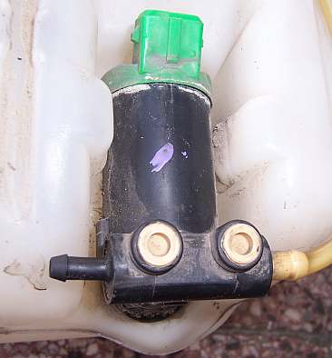

Příspěvekod MP » úte 29. pro 2009, 17:20
Tak jsem se podle manuálu od Friga taky bavil rozborkou čerpadýlka . Celé odpoledne . Já totiž ještě rozdělal i motorek ... přes hřídelku se do něj dostala vlhkost a byl i zevnitř pěkně zaneřáděnej . Ale pak byl problém ho složit - nejde to složit bez navrtání dvou co nejmenších dírk do víčka ( to zelené , na kterém je konektor ) , aby se tam prostči drátek , kterým si podžíme uhlíky od sebe , aby se mezi ně vsunul rotor , protože uhlíky jsou na takovejch pružnejch plíšcích a ty je tlačí k sobě ( k rotoru ) . Při tom mě vypadlo z víčka to malinký kluzný ložisko a vůbec jsem nevěděl kam ... takže jsem byl v koncích ... nebejt "skoro tchýně" která bez brejlí nevidí , ale tady to našla na mramorové podlaze v garáži i bez brejlí ... Opět stříkám i vzadu ( to jsem musel ještě opravit hadičku v průchodce pátých dveří - teklo mě to do dveří )
Frigo , díky za návod :jup:
Re: ostřikovače
Příspěvekod Frigo » úte 29. pro 2009, 21:49
Dmu se pýchou nad tím uznáním tady ,zavolám manželku ať se taky podívá.
Vážně jsem rád že ten návod pomohl a prosím tě MP jak jsi sundal to zelený víčko ?
Je to tam jen namáčknutý nebo taky lepený? Dík.
Frigo
Příspěvky: 12
Bydliště: Praha (většinou)
Re: ostřikovače
Příspěvekod MP » stř 30. pro 2009, 13:29
To víčko je tam jen namáčknutý . V tom víčku je horní kluzný ložisko toho rotoru a takový dva plíšky s docela malinkejma uhlíkama . Ty plíšky jsou pružný , takže ty uhlíky tlačej k sobě a při zpětný montáži je musíš roztáhnout . Osvědčilo se z vrchu toho víčka udělat dvě co nejmenší dírky ( 0,8 mm ) , špendlíkem nebo drátkem prostrčeným dovnitř podržet uhlíky od sebe . Do čerpadílka strčit rotor - pořádně až nadoraz , hřídelka na konci u čerpadla má plošku , tak aby tam dobře sedla , musíš najít tu správnou polohu . Pak přiklopit zelený víčko , zacvaknout , vytáhnout špendlík , uhlíky sednou na rotor . A ty malinký dírky zalepit epoxidem , silikonem ....
