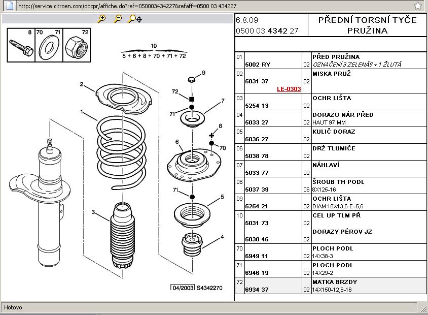

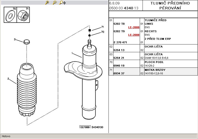

Mne tiež niečo poklepáva vpravo vpredu - čapy sú v poriadku, zdá sa že aj silent bloky na spodnom ramene, preto predpokladám, že to môže byť tlmič alebo horné uloženie tlmiča. Spravil som si neaký cenový prieskum a chcem sa spýtať poznáte niekto tlmiče značky DAC? Konkrétne na moje auto uvádzam ceny ako mi poslal na moju žiadosť:
Pravá predná strana:
tlmič dac 421936 - 800kc
Monoroe - 1400kc
TRW - 1460kc
Doraz predneho tlmica: citroen: 503327(97mm) - SASIC - 145kc
LOŽISKA TLUMIČŮ HORNÍ: citroen: 503527 SASIC - 150kc za kus
Ulozenie predneho tlmica citroen: 503878 - SNR KB656.09 - 560kc
predny stabilizator tycka - 508761
TOP SPEARS - 260kc
TRW - 390
SASIC - 300kc
Uvedené komponenty ako sú uvedené chcem vymeniť komplet, ak to búchanie prestane tak vymením aj ľavú stranu následne....
Môžte oponovať uvedené ceny a výrobcov?
ďakujem
xsara modra - predny tlmic.JPG (63.7 KiB) Zobrazeno 7148 krát
xsara modra - predny tlmic - ulozenie.JPG (103.92 KiB) Zobrazeno 7148 krát

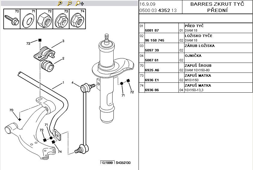

xsara modra - predny stabilizator.JPG (69.54 KiB) Zobrazeno 7148 krát

A bouchá ti to pořád,nebo jen když jedeš pomalu? pokud pořád může to být ta tyčka stabilizátoru,a koukal si i na čepy řízení?

Mne to búcha už rok - cca 15000 km. Momentálne sa s autom jazdí menej - dal som ho manželke, po dlhšom čase keď som sním šiel som zistil že to buchoce o niečo viac - pred pol rokom som vymenil tyčky medzi sebou z ľavého kolesa na pravé a opačne - búchanie zostalo v pravo, teda tyčku som vylúčil. Koleso je pevné aj v spodnom čape a aj v čape riadenia, spodné rameno je zdá sa pevné v silent blokoch tak isto aj spodný stabilizátor sa zdá byť pevný. takže som plus mínus rozhodnutý skúsiť vymeniť to čo som písal vyššie - tlmič s horným uložením. No a ak to pomôže vymením tlmič aj na ľavej strane - čo neurobím pre pohodlie manželky....heh....
