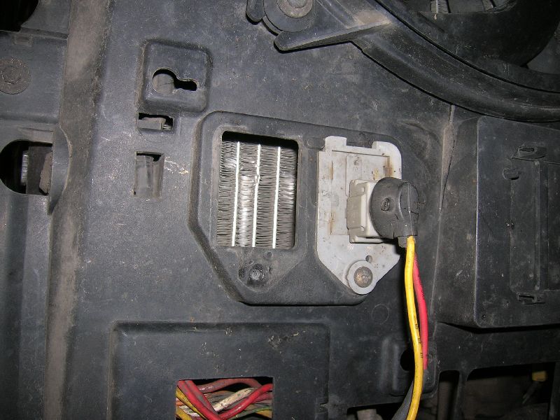

Příspěvekod PAVEL.K » pát 16. srp 2013, 21:29
chtěl bych se zeptat, k čeku slouží ty dvě spirálky co jsou na sahaře směrek k chladiči, jak je vidět na fotce?( to jak tam vede ten červený a žlutý drát pro přesnost) jedna se mi rozbila a ted nevím zda to tam musí být a nebo ne
PAVEL.K
Příspěvky: 146
Registrován: stř 23. zář 2009, 21:22
Bydliště: Olomoucký kraj
Vůz: citroen xsara, 1.4i rok 2004 benzín překopanej na plyn
Re: Vymena ventilatora chladenia - sahara
Příspěvekod Cvrček » pát 16. srp 2013, 22:00
Jsou to předřadné odpor,které "řídí" rychlost sahary. A být tam musí. Nové stojí v Citroenu kolem 800Kč za kus.
