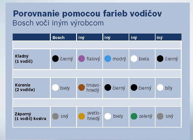

Tak a pravdepodobne problém je vyriešený. Ešte podotknem že sviečky boli vymenené, voľnobeh mi nekolísal, bol som aj na diagnostike v citroene kde im ukazovalo iba nejakú neurčitú chybu "porucha spaľovania" najpravdepodobnejšia závada je nejaká netesnosť alebo prasklina v sacom alebo výfukovom potrubí, lambda sonda reguluje tak je dobrá.... Nakoniec som ale na radu známeho predsa len vymenil lambda sondu a odvtedy mi žltá kontrolka nezasvietila a dokonca som bol aj premerať emisie a tie sú teraz v poriadku a ten čierny dym ktorý bol z bohatej zmesi už není. Všetkým ďakujem za rady. :jup:
Ešte na záver tú lambdu som dal použitú z feldy. Prikladám ešte návod na zapojenie iného typu lambdy možno sa to niekomu zíde.
