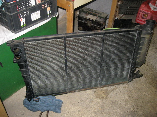

Taaaaaaakže...... dnes jsem zakoupil chladič a pustil jsem se do práce. Na demontáž chladiče není potřeba sundavat nárazník, je dobré si vyndat plast mezi světly a NEJVĚTŠÍ POROD je sundání bajonetového uzávěru hadice vlevo dole chladiče. Já bohužel zjistil poté, co jsem nový chladič osadil, že mi jaksi chybí 1 vývod a že teda asi ten e-katalog na Autokelly nefunguje ideálně....takže chladič zase ven a holt to bude ta dražší varianta /4 nebo 5.000/. Mně tam chyběl vývod co je cca 5 cm nad spodním vypoušťákem.
Ještě jsem volal pro jistotu Markovi, on má klasickou 1.8 bez automatu a má tam ten vývod také, takže bacha na to....
Ted se jen modlím aby mi ho zítra v kelly vyměnili.....

Příspěvekod Dutch » pon 4. kvě 2009, 21:26
Ještě fotečku
Dutch

Příspěvekod Dutch » stř 6. kvě 2009, 20:55
Takže výměnu chladiče mám za sebou, shrnutí : doporučuju se hlavně vyzbrojit trpělivostí s BAYONET TYPE konektorem a jinak tam není nějakej větší problém.
Jak jsem psal v minulém příspěvku, chladič jde vyndat nahoru bez demontáže nárazníku či přepážky.
HLAVNĚ SI POŘÁDNĚ PROHLÉDNĚTE TEN NOVÝ CHLADIČ, AŤ NEDOPADNETE JAKO JÁ A NEZJISTÍTE, ŽE CHYBÍ JEDEN VÝVOD AŽ KDYŽ JE CHLADIČ V AUTĚ.
