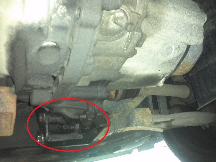

Ahoj všichni,
poslední dobou jsem si všiml olejových skvrn po svojí Sárou. Není to přímo převodovka, ale něco za ní a nevím přesně čeho je to součástí. Možná to tu někde je, ale jelikož nevim co vlastně hledat tak to vytvářím jako nové téma. Mam když tak více fotek, kdyby bylo potřeba.
Díky

Presakuje ti olej z prevodovky a to čo máš v tom červenom, by mali byť držiaky alebo presnejšie: nárazové výstuhy.

Aha. A jak by se to dalo řešit? Protože to prosakuje z těch výztuh mě mate co s tím jestli přetěsnit celou převodovku nebo jen dolít olej, či je jiné těsnění u těch výztuh. A nevíte tak cenu oprav atd. ? Vím, že toho je hodně, ale snažim se zjistit důležitost opravy a jestli to zvládnu sám.

Tie výstuhy sa dajú demontovať, držia pod skrutkami ktorými je prichytená prevodovka a sú mimo prevodovku,takže no problem.Možno by to stačilo len vyčistiť a podoťahovať,poprípade potom lepšie identifikovať miesto úniku.Neviem, to už nechám na servismanov,mne to pomohlo,ale je pravda,že som olej pod autom nemal,no vypadalo tak isto ako u teba.

Ešte dotaz,pozri tyčku radenia pri vstupe do prevodovky, či ti to tam tesní,je dosť možné že to steká odtial.

měl jsem to skoro stejne jako ty trochu jsem to dotahnul je to lepši ale 100 procentni to neni.
před dotahnutim

OK díky za rady. Tak se budu modlit, aby to šlo stáhnout a nebyla potřeba to rozdělat..
