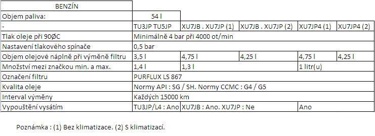

Příspěvekod baffy » stř 2. kvě 2012, 16:32
Nejaký výcuc informácií:

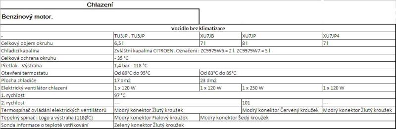

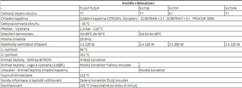

Příspěvekod Stančík » pát 6. črc 2012, 16:14
Baffy,úplne perfiš....avšak zaujíma ma odkial si čerpal informácie,lebo ja mám motor XU7JB,a plocha chladiča je udávaná tebou 23dm, a ja viem že tam má byť 17dm a aj taký som podľa VIN kupoval. Skús ma vyviesť z omylu.Je pravda,že pri jazde nad 130,vode je okolo 105,pri novom termostate. Senior
Stančík
Příspěvky: 131
Re: Chladenie -mazanie
Příspěvekod baffy » pát 6. črc 2012, 18:43
Nazdar.Údaje som čerpal z http://service.citroen.com/ ,ale ano máš pravdu,podla tvojho VIN je to tak ako píšeš,mno montovali sa tam chladiče, aj - aj, záležalo to od OPR čísla.Preto je dobré objednávať veci do auta podla VIN :wink:
