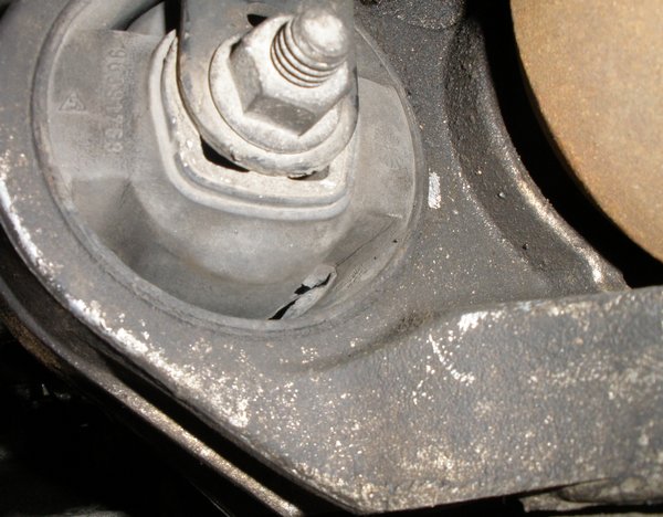

Dobrý den, zničil se mi pravý silentblok motoru (z pohledu řidiče) a chtěl bych se zeptat na výměnu. Je tam jen šroub zapuštěný v gumě a guma je v karoserii. Jenže nikde sme nenašli nějaký šroub na sundaní silentbloku (gumy). Ještě mě napadlo že by mohl být pod plastovým podběhem. Na to sme se ještě nekoukali. Jinak pod baterkou je jinej silentblok než na druhe straně. Děkuji za radu jak to vyměnit. Jedná se o citroen xsara II r.v. 2001 1.6 16v coupe.
-- přidáno stř 9. lis 2011, 21:23 --
Jinak se jedna o tento silentblok http://obchod.autokelly.cz/#PATH=376180 ... T=0|LNG=0|
-- přidáno stř 9. lis 2011, 21:24 --
:D jžš vidim na fotce ze spoda šroub :D

Ak si dobre pamätám tak je tam pevná matica a ten silenblok je do nej natočený.Takže jednoducho ho vytočíš a zatočíš nazad nový.Ak sa mýlim tak ma niekto určite opravý.Je to už dávnejšie čo som ich menil všetky.
Re: silentblok na motor výměna
Příspěvekod MP » čtv 10. lis 2011, 19:00
Zas tak jednoducho to nešlo , pamatuji si že jsem musel na to povolení vzít majzl , kladívko a použít trochu násílí . Přitom jsem ten silenblok prorazil a vyšplouchl z něj nějakej olej ... Je to něčím naplněný , není to jen gumová hruška .

Příspěvekod Pjotr26 » stř 16. lis 2011, 1:01
Díky. Už jsem to o víkendu vyměnil. Majzlík, kladívko a trošku násili pomohlo :-) Konečně převodovka zrepasovaná, stabilizační tyčky nový, nový čepy ramene :) Xsara se cití jako za mlada :-D :jup:

To je spodní uložení motoru a myslím si, že se musí nalisovat. Mám objednaný tento kus http://www.e-cat.cz/p-4141089/citroen/xsara-picasso-n68-12-99/1-6-hdi-1560ccm-80kw-109hp-05-04/motor/zaveseni-motoru/zaveseni-motoru-febi.html?cPath=61_180758_892596_633697_633706, ale mám diesla, tak nevím jestli to je stejný. Mám to vymlácený v tom uložení, co je na obrázku vpravo. Kovovo gumové ložisko spojené s kastlí.
