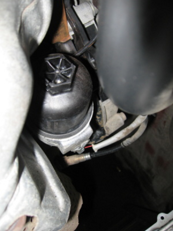

Zdravím všechny vyznavače Xsary a ptám se zkušených:
Chystám se na výměnu motorového oleje a filtru. Filtr je s výměnnou vložkou typ PURFLUX. Pokoušel jsem se cvičně povolit plastové víko filtru, ale i při větší síle na klíči se mi to nepodařilo. Bojím se víc zabrat aby to neruplo. Jakou s tím máte zkušenost? Xsara 1.6 16V r.v.2003, koupená před měsícem.
IMG_0401 (2).jpg (104.13 KiB) Zobrazeno 3611 krát

Dík za morální podporu. Opravdu to chtělo jenom víc zabrat. Gola OK27 a pořádné vratidlo tomu pomohly. Plastové víko je zašroubované do hliníkového tělesa a utěsněné O-kroužkem. Vyměnit papírovou vložku už není problém (FRAM CH9443; 169,-Kč). :D
