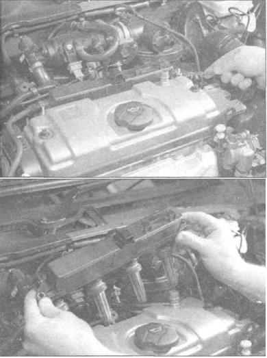

Je?tě jeden blbej dotaz. Mám u? asi 6 auto, ale je první, u kterého nevím, kde sjou svíčky. Poraďte prosím. Dík

zezedu v hlavě válců. Pod rampou nejsou vidět.

prosimte, nesla by ta fotogalerie nejak rozsirit? nebo aspon nejak strucne popsat? nad tim je jeste hafo veci, zajimalo by me, co vse se musi vyndat (a jak) nez se dostanu k tem svickam. prijde mi to nejaky moc slozity...

oddělej ty dráty, co jsou na té rampě zaháknutý, oddělej max 2 konektory, odmontuj na kraji dvě 10ky matičky a zvedni to jako na obrázku - zvládl jsem to i já :lol:

co konkretne mam kde odpojit?

No já to vidím takhle poprvé , ale odpojil bych ten konektor co uprostřed té liąty , vyhákl ty dráty co jsou chycený v těch drľáčkách na liątě aby neplandali a pak asi naąel ty dvě matičky o kterých píąe Viteon , vyąroubovat a vysunout nahoru ... pokud jeątě někde není nějakej konektor kterej z fotky není vidět ...

přesně jak píąe MP, jeątě oddělej tu hadici odvětrání na víku ventilů ale na to by jsi přiąel sám, ľe to přes ni nahoru nevytáhneą. Odděláą ji zmačknutím těch ľlutých pojitek - bacha je to křehké, tahat - nepáčit.
Nafotil bych ti to ale mám Xsaru asi 8500km daleko :lol:
Příspěvekod metatron » stř 21. kvě 2008, 13:56
oukej, dik za rady, snad na tom neco nezprznim, ty umelohmotne veci celkem rady praskaji pri doteku :-( potrebuju na to nejake specialni naradi krom sroubovaku?

desitku klic a prsty, sroubovak asi ne
potom jeste klic na svicky, pokud je chces dat ven a ne se jen podivat

jojo, ja se omlouvam za blbe otazky, jsem jen uzivatel a fakt tomu neorzumim :-) desitku klic mam, klic na svicky musim nekde pujcit, ale jinak by to melo byt ok

No pokud budeą sundávat to odvětrání, jde to líp po kratąí jízdě nebo ohřátý fenem. Je to ohebnějąí a nepraská to tolik.
