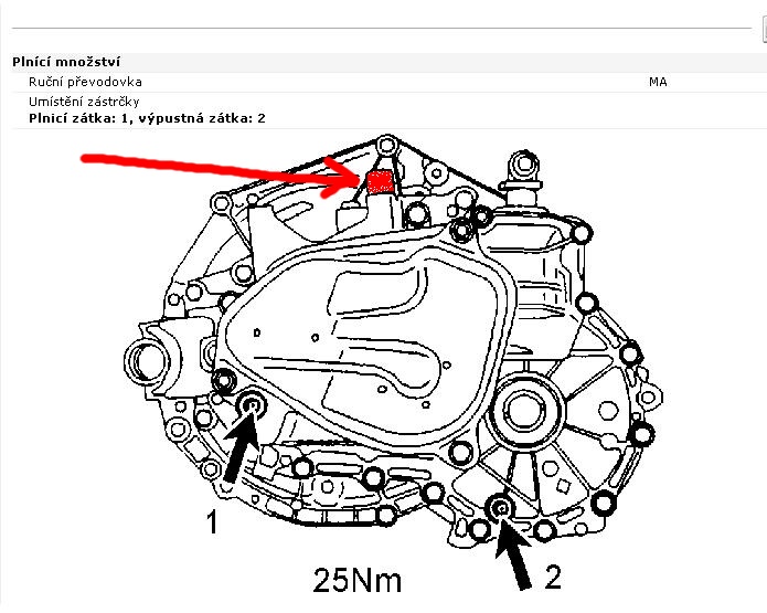

Ahoj, potřeboval bych poradit kde přesně se nachází napouątěcí, kontrolní a vypouątěcí ąroub (nebo alespoň ten napouątěcí a kontrolní, bude moľná stačit jen dolít) u mého motoru. Uľ se to tu párkrát řeąilo, ale co motor to vąechno úplně jinak, nemáte někdo foto k tomuto konkrétnímu motoru. Díky.
Příspěvekod baffy » sob 30. srp 2008, 20:37
ak si to eąte nezistil je to konkretne pre tvoj motor ale ono je to v podstate rovnaké
Příspěvekod Šedivka » ned 31. srp 2008, 8:47
Díky moc, díky tvému obr. jsem to naąel, jsou to ty ąrouby na čtyřhran. Jinak naplnit to zkusím ze zhora, je tam taková plastová krytka (viz. obr. červená ąipka) a ąroub č.1 pouľiju jako kontrolní.

Příspěvekod jarmat2 » stř 3. zář 2008, 16:49
Pres srou č.1 se to aji plni vejde tam kolem 1,3litru.

Příspěvekod baffy » stř 3. zář 2008, 21:17
nejako málo. mali by tam vliez» 2 litre
Příspěvekod Rope » stř 3. zář 2008, 21:25
baffy píše:nejako málo. mali by tam vliez» 2 litre
Máą pravdu, ETECH uvádí xsara 1.4 r.v. 00-04 dva litry.
