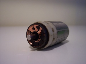

Příspěvekod bleriot11 » pon 10. zář 2007, 20:47
Auto mám nepojízdné v práci-nikam s ním nehnu,tak se budu trápit sám.V sobotu to můsí být hotové.
Předevčírem ráno cestou do práce to divně hučelo(8km).Ráno po sluľbě v lezu do auta,dám klíček a bylo ticho-čerpadlo mrtvý.Vůbec jsem neměl čas něco zkoumat,mazal jsem domu v kámoąovo autě.Myslím,ľe bude v řiti komutátor na motoru.Nemyslím si ľe bude stačit to vyčistit a dát nový uhlíky.Myslím,ľe ho budu muset vyměnit.Zatím dík.Pak se ozvu

Příspěvekod bleriot11 » stř 12. zář 2007, 9:28
Tak čerpadlo jsem rozebral,byl vydřený komutátor,uhlíky byly v pohodě.I tak je to neopravitelné.Něco s tím jeątě zkusím vymyslet,ale asi s tím nepůjde nic udělat.Kaľdopádně jsem dal nové čerpadlo.Luky mi ho dovezl aľ před nos(díky moc)za pěkných 4500,-.Aľ budu mít čas tak to čerpadlo nafotím rozebrané.Zatím jen foto toho komutátoru:
