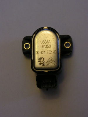

Dobrý den.Prosím kdo máte zkušenosti s čidlem polohy škrtící klapky u XSARY II 1.4 typ motoru KFW. Myslím si, že čidlo se má chovat jako odporový potenciometr s hodnotou asi 700 ohmů.
Toto je schema zapojení.
Problém je v tom,že při pootočení škrtící klapky se odpor měřený mezi jezdcem a libovolným krajem potenciometru nemění, jako by byl mechanicky požkozen. Proto se domnívám, že vlivem této závady se stává to, že při brždění motorem a poklesu otáček asi pod 1700 ot/min. a sešlápnutí spojky motor někdy zhazne. Je to velmi nepříjemné zváště při dojíždění např. na křižovatku. Protože jsem majitelem Xsary krátkou dobu, nejsem si jistý, zda je čidlo vadné a jestli to může mít vliv na chod motoru výše popsaný.

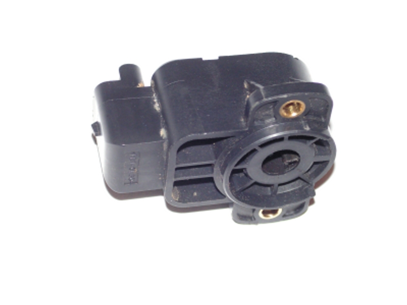

Přikládám i foto čidla.

Dobrý den
Omlouvám se za nepravdu kterou jsem napsal o principu snímače polohy škrtící klapky typu zobrazeném na fotkách.XSARA II 1.4 KFW. Podařilo se mi zjistit, že princip není založen na odporovém snímači, jak jsem se domníval,ale je to záležitost elektroniky. Průběh natočení se dá změřit pouze osciloskopem. To že je čidlo dobré jsem zjistil tím, že jsem jej odmontoval ze škrtící klapky (kabely zůstaly připojeny) a nastartoval motor. Na volnoběh byl chod motoru normální. Problém nastal při sešlápnutí plynu. Motor se začal dusit a houpat.Po namontování čidla zpět se vrátilo vše do původního stavu. Problém se zhasínáním motoru mi stále trvá a tak budu hledat závadu dále. Až se dopracuji k nějakému výsledku dám vědět.
