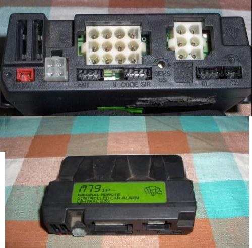

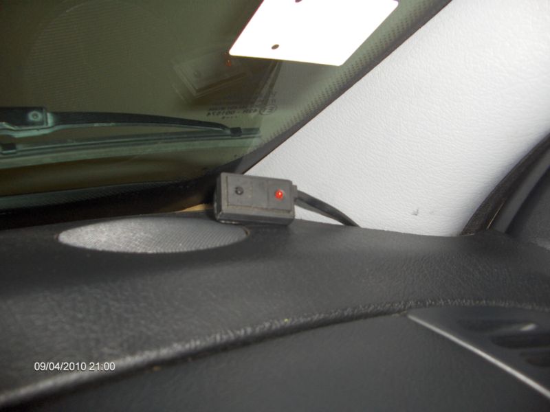

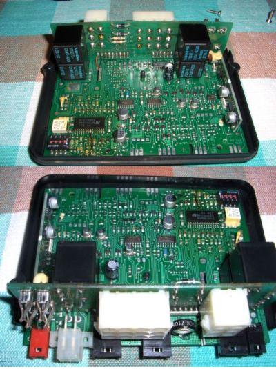

ROPE ak by si niečo mal tak by bolo super. Je to META M79ip... Ja som ten typ hladal na nete, no nepodarilo sa mi nič okolo toho zohnať. Pre lepšiu orientaciu dávam aj nejaké foto. Nevedel by si mi tiež poradiť na čo je to tlačítko vedľa blikajúcej ledky? (obr.5jpg) Vopred za všetko ďakujem Pali
