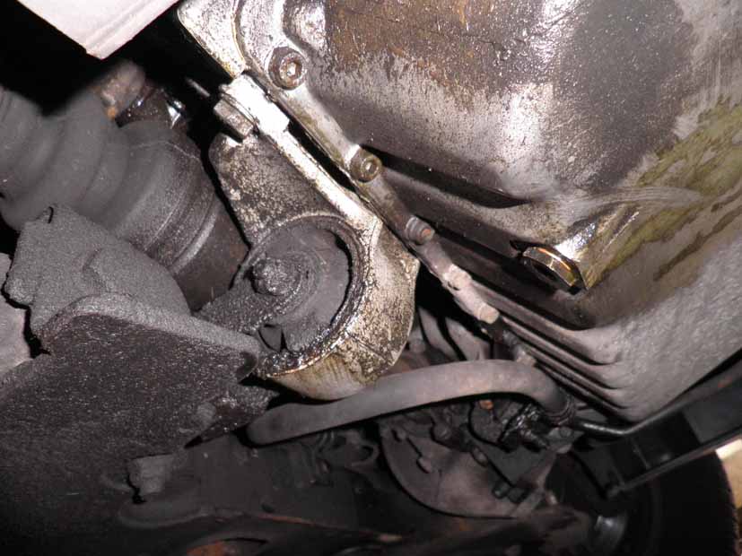

tak mi kape asi olej z olejovy vany přiložim pak fotky nevím určitě jestli je to olejova vana nebo přímo motor: :(

Takhle je to zamastený nevim jestli neni napraskla vana oleje a neprska to kolem sebe vídí te tam někdo něco??

Příspěvekod viteon » pon 13. zář 2010, 15:00
ten motor zespodu umej, takhle "dírku" nenajdeš

Příspěvekod Kvido » pon 13. zář 2010, 15:18
Asi by to bylo lepší trochu poutírat . Ale z fotky se dívám ,že je možná nepatrný průsak z hadic serva. Ale to by nebyla ještě taková hrůza,dělá to kde komu. Osobně se mi zdá ,podle toho nosníku ,že ti olej možná uniká kolem poloosy,je tam gufero. Zkusil bych to tam otřit protože kapička oleje dokáže udělat docela slušnou skvrnu. Hlídal bych olejovou měrku před vyjetím kolik oleje ubylo.
To že ti lítá palivová měrka může být plovákem nebo ti blbne přímo palubová deska.
