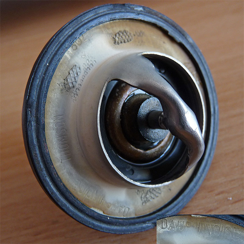

Příspěvekod petr_xs » stř 3. srp 2011, 7:31
V životě jsem něco takového neslyšel a taky by to byl pěknej nesmysl, voda musí v bloku obíhat, jinak by se v horní části začala vařit a spodek by byl studenej. Něco takovýho se snad používalo pro odpojování větráků u vzduchem chlazenejch motorů nebo pro větrák chladiče. Máš průchozí radiátor topení? Tam voda musí pořád protékat. Chladič je čistej i z venku? http://nendan.sweb.cz/index.html/P1270014.JPG
(Rozvody pokud jsou nové při výměně těsnění měnit nemusíš, ale rozebrat a složit ano. Jenže při těch 52tis km už je to pomalu na výměnu, aspoň řemen).
